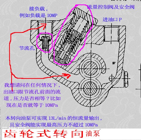

版主,朋友们都出来看看这问题好吗?一实际中的问题??8 }7 @* r* a: a9 y
8 E3 i' ~. _; `9 J+ `; y% x* i
请问图中的转向油泵,在理论上,出油口处的压力,是否与节流孔前的压力相等??+ W( M' l: e- ]" Z0 k
2 E6 r) @9 t9 X, }7 S
我想弄明白,朋友们可以发表一下吗??

发表于 2006-5-22 13:08:31 | 显示全部楼层 来自: 中国浙江杭州
理论上是应该不同的,因为有局部损失啊

 楼主| 发表于 2006-5-22 14:05:38 | 显示全部楼层 来自: 中国江苏南京
那就是近拟相等了!!

发表于 2006-5-22 22:05:36 | 显示全部楼层 来自: 中国北京
只有静压的时候相等,有流量流过时,有压差。

发表于 2006-5-22 22:24:54 | 显示全部楼层 来自: 中国山东淄博
补充几句,工作时压力基本相等,因为工作的时候流速比较小,压力损失也不大!

发表于 2006-12-11 23:52:41 | 显示全部楼层 来自: 中国重庆
理论上节流囗比出油中大
发表于 2006-12-12 08:22:19 | 显示全部楼层 来自: 中国广西河池
不相等,理论根实际上都这样。
发表于 2006-12-12 08:33:49 | 显示全部楼层 来自: 中国安徽马鞍山
总结5、6楼就是完整答案了吧!
6 E: u' m9 u, K" B  }# l只有系统处于横压状态的时候相等,有流量流过时,有压差。
4 t/ W. t3 I: g$ c' J) p, X2 s) t工作时压力基本相等,因为工作的时候流速比较小,压力损失也不大!5 e1 \5 e: w4 f5 D

发表于 2006-12-12 08:59:27 | 显示全部楼层 来自: 中国安徽马鞍山
关于阻尼孔压力
同意5#、6#的观点,只有在负载动作时压力不等,负债不动作时压力相等!
