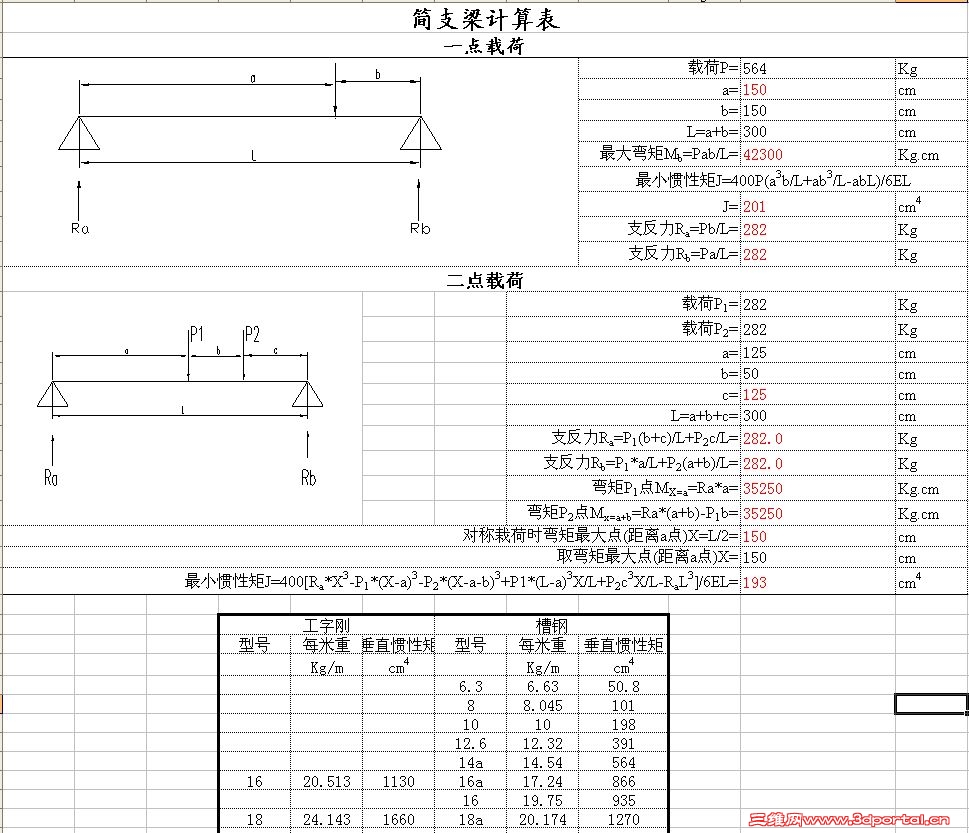

4 r% A2 Z. a0 ?& A7 D贮槽上加搅拌器,用槽钢支撑$ _# J. u7 F0 P) @1 U% P
若贮槽的D=3000mm,H=3000mm,壁厚δ=8mm,底板t=8m
( F! q+ [  p. ~. u3 M2 m平盖t=8mm,2 G- a  G" q6 g9 p1 H
1 w* J7 q) X) K7 ~. b2 \, \! u
槽钢用Q235A,贮槽材料316L. $ r  Z5 h, g4 x* n
搅拌器m=250KG
4 J) M! D3 ]& f" H4 Y8 f( Q& n准备用槽钢做支撑,槽钢成井型2 b, _3 A% Y) _
怎么算槽钢的尺寸3
0 F* X' d' k( O0 Q0 |2 k3 o5 ~, @" T% A希望步骤越详细越好
; a- U$ R2 b! L( X7 D给点 计算方法吧

类似搅拌器底座井字架设计本人经历比较多,算烦了,就自己编制了小软件,几分钟就搞定了
8 W2 `6 H- v7 f( ?" z; ]* F+ Q& h: n盖板一般在槽钢下面,和储罐筒体焊接,井字架铺设在盖板上面,按照最不利条件,即使盖板焊接全部失效计算,即盖板重量也要槽钢拉住:
5 x* O- @8 `0 f- |盖板重量:1.5x1.5x3.14x0.008x8900=503kg2 \/ o7 B. b$ T$ I5 w$ K
楼主搅拌器总重250kg+加盖板503kg+检修同时又5人在上面检修X每个人按照75kg=则总重1128kg5 E* |1 b' k7 W: J# c) W: o8 V/ U# I* \
每一根槽钢负担564kg,分2个点支撑,每一个点负担282kg
/ Z' _8 g6 ]8 j# p& p1 G; P具体计算看附图7 i% g$ @1 I' y8 N( h: h% W5 u
最后选用12#槽钢完全可以了0 l6 w! E+ Q. C( M, W* J& M( B

请问:软件里最小惯性矩公式怎么来的?谢谢

  u$ y0 x9 p# b; [1 O' u5 U最小惯性矩J=400P(a3b/L+ab3/L-abL)/6EL# n8 X$ L; U0 @7 _( p. V6 N4 [
那这个公式怎么出来的?谢谢

查钢结构设计手册,三言两语解释不清楚
