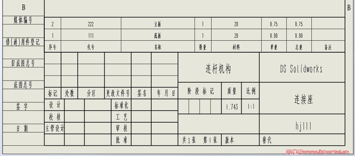

本人用SW07时,对工程图图框设置颇有研究,在字体标注设置上觉得可以媲美AUTOCAD+PCCAD,有图有真相。" c* K4 P/ E" S2 |+ B
SW08时,本人做的图框还能继续用。
0 [% ]# k$ D; U* T% h可是SW10时(现在),调用图框代入的字体奇丑无比。工作忙,也没时间再去研究设置问题。4 B; k+ V4 l. s; ?2 k3 U  M
本人对SW不断升级没意见,但对版本之间不兼容严重反感!!!
# Y5 E: H: U7 Y4 p- `2 n8 U. ]5 J7 e现在还是SW造型,AUTOCAD+PCCAD出图。
前堵.pdf
232.24 KB, 下载次数: 827

1# njzhangmeng
* u/ e; @8 S& _9 |. f* R7 j) k* u/ |下面截图是SW2011出的工程图,与PCCAD差别大吗?

发表于 2012-2-22 16:53:23 | 显示全部楼层 来自: 中国上海
请教一下,您这图纸,字体都是设置用的啥字体?谢谢 4# hhyjs
发表于 2012-2-22 16:54:03 | 显示全部楼层 来自: 中国上海
你这PDF文件显示的字体确实很漂亮,请问你这是用的什么字体?能否指教下,谢谢。 1# njzhangmeng

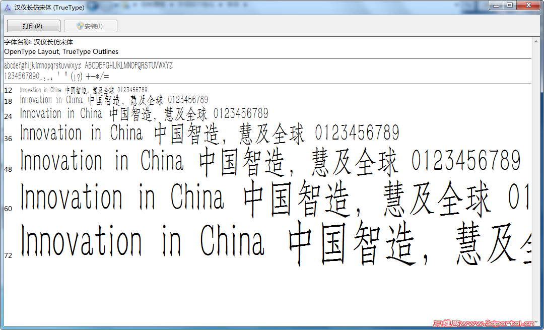

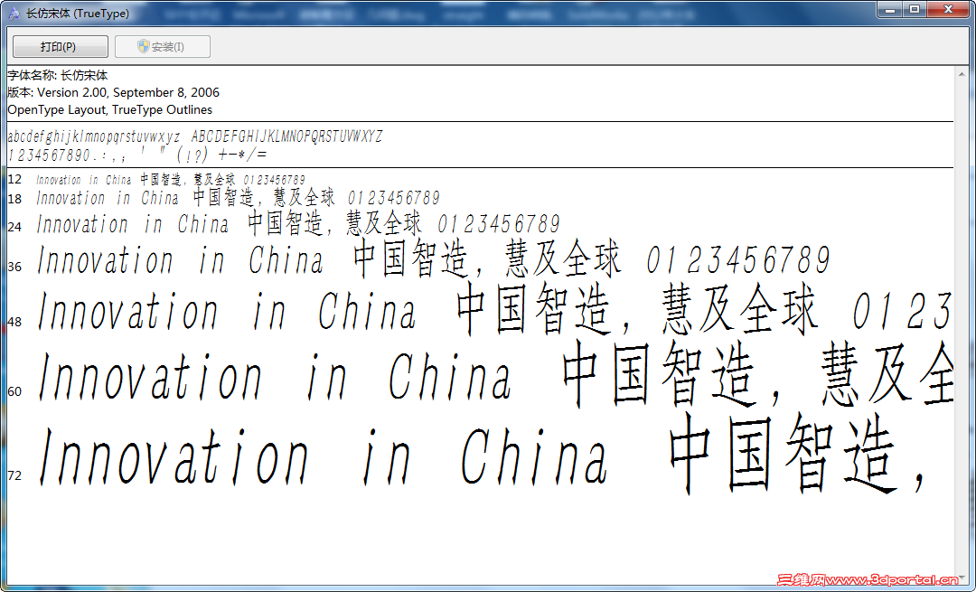

发表于 2012-2-23 08:21:03 | 显示全部楼层 来自: 中国四川成都
请教一下,您这图纸,字体都是设置用的啥字体?谢谢 4# hhyjs 7 O& q+ z, r" S
NC@jiang@nan 发表于 2012-2-22 16:53 http://www.3dportal.cn/discuz/images/common/back.gif
+ P1 `; B! O) a5 N7 R2 V( ?+ p
9 w4 D( x! P6 q8 [/ W5 osw2012中自带『汉仪长仿宋体』:* G: N8 `( j+ u3 V+ Y
快照1.png , g; \# H$ a3 R# Y! ^
2 i3 s# L$ A6 d5 K
下面的这种字体是sw2012以前常用的『长仿宋体』1 m8 O& |# ?7 i' K
(这是修改过的,字母和数字是斜体;不修改的话,字体样式和『汉仪长仿宋体』相仿):% H& J8 R1 x! |9 j; n/ \; v* w
发表于 2012-2-23 08:42:25 | 显示全部楼层 来自: 中国四川德阳
11# NC@jiang@nan
& z4 H8 D2 e7 S' u' H, K在设置字体时,选择‘倾斜’。
发表于 2012-2-23 09:11:37 | 显示全部楼层 来自: 中国上海
谢谢楼上的两位。& ?1 \7 S9 o3 Y3 z# s
不过,还有个问题需要请教下了,就是如果我用了系统自带字体的以外的字体的话,出了工程图后,工程图复制到别的电脑上,会不会因为别的电脑上没有我用的这种字体而出现像ACAD一样的尺寸注释和技术要求类的东西无法显示或者显示成乱码的问题?谢谢
发表于 2012-2-23 09:29:42 | 显示全部楼层 来自: 中国宁夏银川
你对sw还用的不熟
发表于 2012-2-23 14:07:35 | 显示全部楼层 来自: 中国四川德阳
15# NC@jiang@nan ( S' J! u0 ?& a% Z! w' R. Y/ x
需要把所用字体也复制到其他电脑上。
