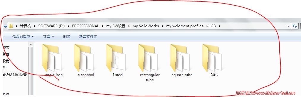

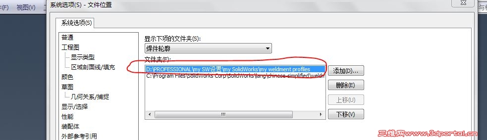

发表于 2012-2-22 19:41:34 | 显示全部楼层 来自: 中国广东深圳
自己保存一个焊件轮廓文件夹,把路径添加进去。

 楼主| 发表于 2012-2-23 07:46:26 | 显示全部楼层 来自: 中国广东深圳
轮廓的文件夹路径我也重新搞过了4 Y' u9 V% j9 o0 d+ E* d- y+ J% K
还是不行
2 H2 n' o! |3 w2 f郁闷
