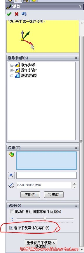

爆炸视图里能一下子爆炸所有的出来吗?还是一个一个的爆炸?另外装配体的子装配体能爆炸吗?请各位指教!

好像只能一个个来,子装配体体不知道怎么做啊?哪里有这个教程啊?谢谢!
 楼主| 发表于 2012-2-22 10:49:02 | 显示全部楼层 来自: 中国北京

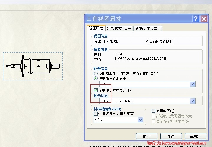

刚刚找了个教程,学会了点,谢谢!但我的工程图不是爆炸的?
发表于 2012-2-22 10:53:13 | 显示全部楼层 来自: 新加坡
工程图也能爆炸生成吗?

 楼主| 发表于 2012-2-22 18:55:54 | 显示全部楼层 来自: 中国北京
( _: x- c5 o# v0 V; Y右键点工程图,属性---勾选在爆炸状态中显示
