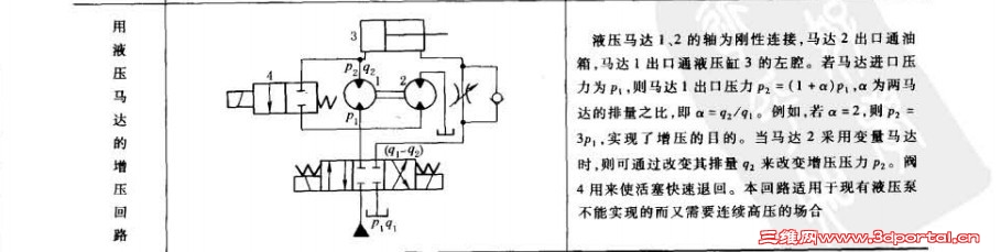

关于液压马达增压的这个油路一直弄不明白,请高人解答。
