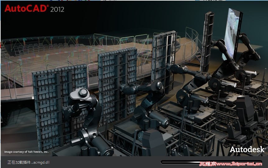

系统是win7 64位,CAD2012装好后启动一直如图,请问怎么解决?
发表于 2012-2-22 11:31:12 | 显示全部楼层 来自: 中国北京
耐心等待一段时间看看

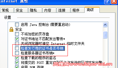

发表于 2012-2-22 19:51:23 | 显示全部楼层 来自: 中国广东肇庆
将图示中框着的两选项去掉试下

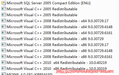

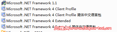

不是说让你去安装最新版本,是必须有上面的那几个VC+哟
 楼主| 发表于 2012-2-23 17:21:25 | 显示全部楼层 来自: 中国湖北武汉
我看了下似乎都装了( W: C" z& ^8 f9 f; q5 u
/ z: U7 _0 i/ `: G 2.png 5 N* y+ I- Q/ B2 \5 m8 Z+ v: S, ?
帮我看下有没装的没有?

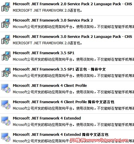

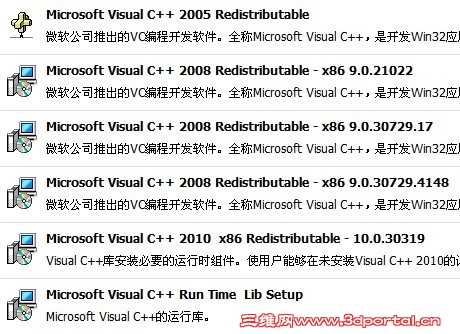

发表于 2012-2-24 13:10:16 | 显示全部楼层 来自: 中国陕西宝鸡
我的现在安装情况如下:6 f8 M! ?% H8 O
1.jpg 2 P  ?: `: W5 m. u# p8 g7 E
 楼主| 发表于 2012-2-24 16:34:25 | 显示全部楼层 来自: 中国湖北武汉
你这2.0 3.0 3.5是怎么装上去的+ u, `4 g, W1 W* n1 F% f- W7 p
我这64位的系统装不上

+ o* Q* e  [7 F6 }( q( z2 h# k你还是将IE的两选项去掉试下吧
 楼主| 发表于 2012-2-29 10:23:01 | 显示全部楼层 来自: 中国湖北武汉
已经试过,还是一样

发表于 2013-9-7 07:11:55 | 显示全部楼层 来自: 中国上海
弄个32位系统都解决了
