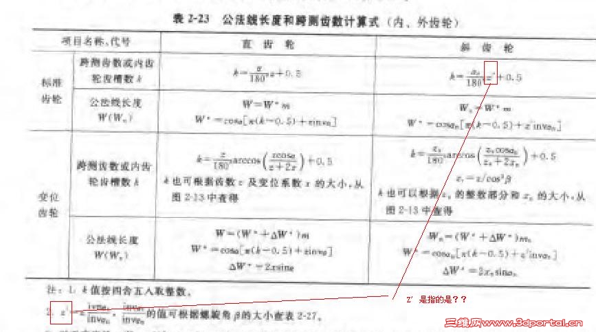

请各位老师看图:
# w" B( k1 o: }+ j" Y6 v$ B) N4 _2 c$ j& I8 W' g* x+ s4 p
图中Z'指的是什么啊?

斜齿轮假想齿数。

斜齿轮的齿数必须要换算成假想齿数的

当量齿数(用手机上网、看不清图,暂且这样回答)。

当量齿数,就是相当于直齿时的齿数

谢谢各位老师 学生明白了

当量齿数,就是相当于直齿时的齿数," Y; {6 o* M4 a
修正中心距要用。
