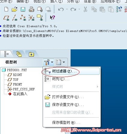

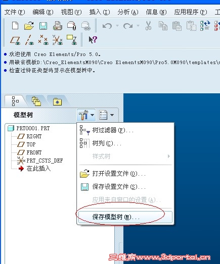

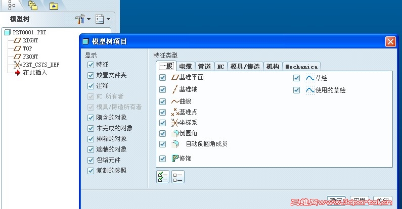

发表于 2012-2-23 19:20:54 | 显示全部楼层 来自: 中国广东肇庆
1、按图1设后保存,在CONFIG设参数mdl_tree_cfg_file,参数用法看下说明;
