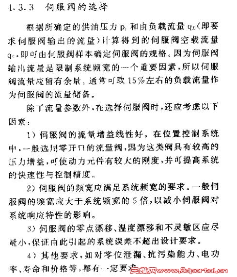

发表于 2012-2-23 19:57:25 | 显示全部楼层 来自: 中国江苏徐州
 楼主| 发表于 2012-2-23 20:22:25 | 显示全部楼层 来自: 中国北京
对一个力控制系统,要根据什么指标选择阀啊? 2# 313996335
