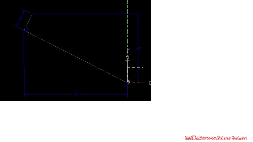

求此图的几何画法,图形看似简单,详附件所示:$ W& A; z  d* y6 e1 W, k

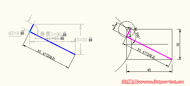

* \9 p2 }* Y3 w% ?; B; `投机取巧,随便找个三维软件搞定

 楼主| 发表于 2012-2-24 20:15:17 | 显示全部楼层 来自: 中国江苏苏州
用参数法画很容易的。
4 u$ B3 _  V" @: `% _9 w  X0 Z几何法画蛮烦的。& d2 O8 I& x8 K8 H5 k$ W* e
