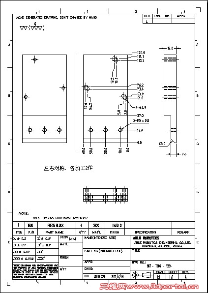

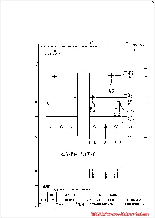

如题,打印总是偏,为什么呢,是我哪里设置不对吗?求解
预览是OK的
预览是OK的
打印时就偏了,而且还不一定往哪边偏
打印时就偏了,而且还不一定往哪边偏

2# sunmaochuan
; @, j# U" X6 m+ p% x6 D' g我用PDF打印机也是这样,跟打印机关系应该不大

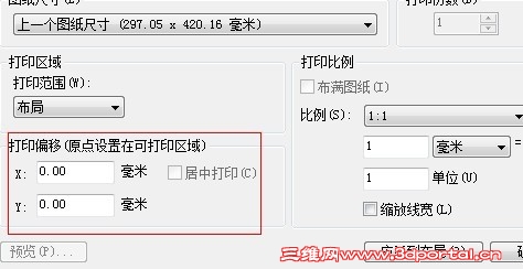

发表于 2012-2-25 09:21:50 | 显示全部楼层 来自: 中国北京
