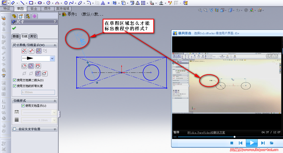

$ f: q% j) X1 T1 B# \6 H' I请老师们帮忙看看,是哪里没有整对,我想在绘草图时,驱动尺寸线象教程中一样,但不知道该怎么设置?如图:# x2 ?6 Y5 \5 Y* i: S

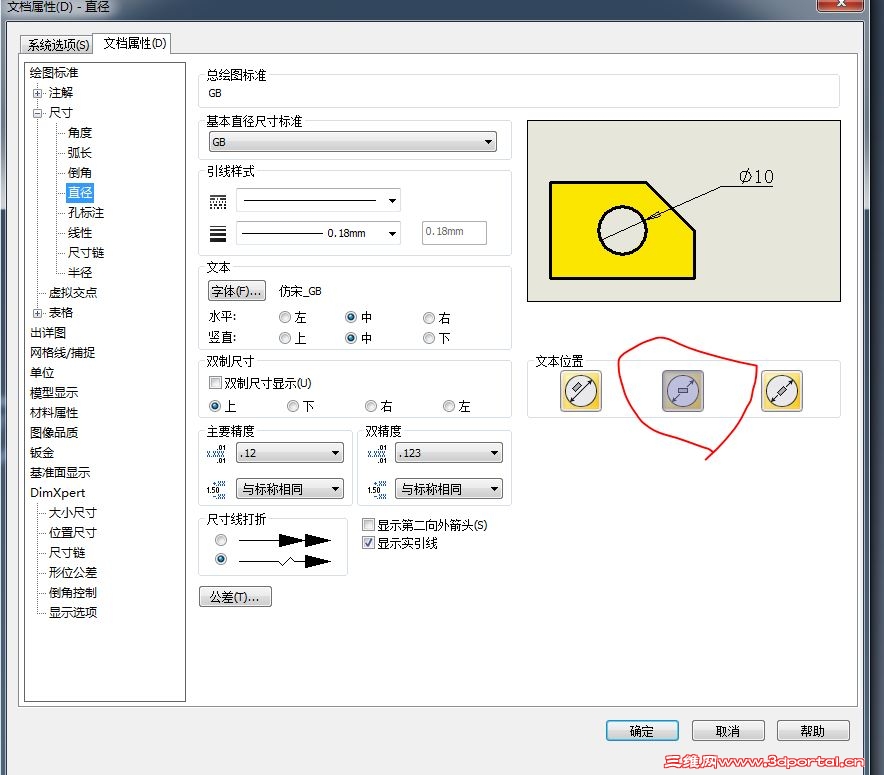

2#说的对,还可以自己制作个模板,以后在里边标注就都是那样的了。
 楼主| 发表于 2012-2-23 13:47:09 | 显示全部楼层 来自: 中国重庆
感谢楼上老师们的跟贴指点!我也曾浏览到文档属性的直径处,没有试着选择看,因没有看见有引线标识选项,就错过了,结果在编辑窗口再怎么选引线方式也无济于事。
; i7 s% }9 }2 K谢谢!!特别感谢2#老师的图文并茂地指点!

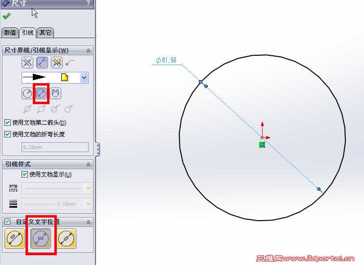

草图选择的方法,图中红色。6 E3 r( d$ T; t5 r
发表于 2012-2-24 08:23:39 | 显示全部楼层 来自: 中国陕西西安
应该是五楼的方法,而二楼的方法只针对工程图可以,对建模草图不行的。
