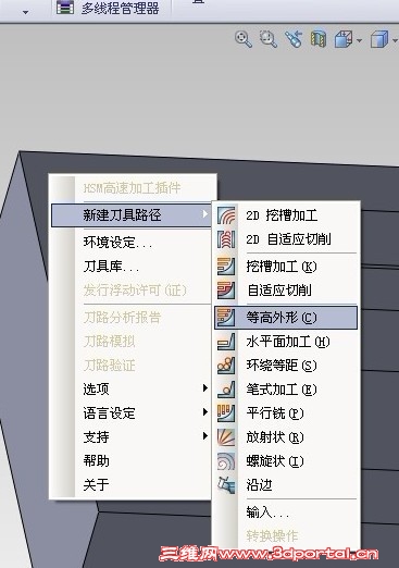

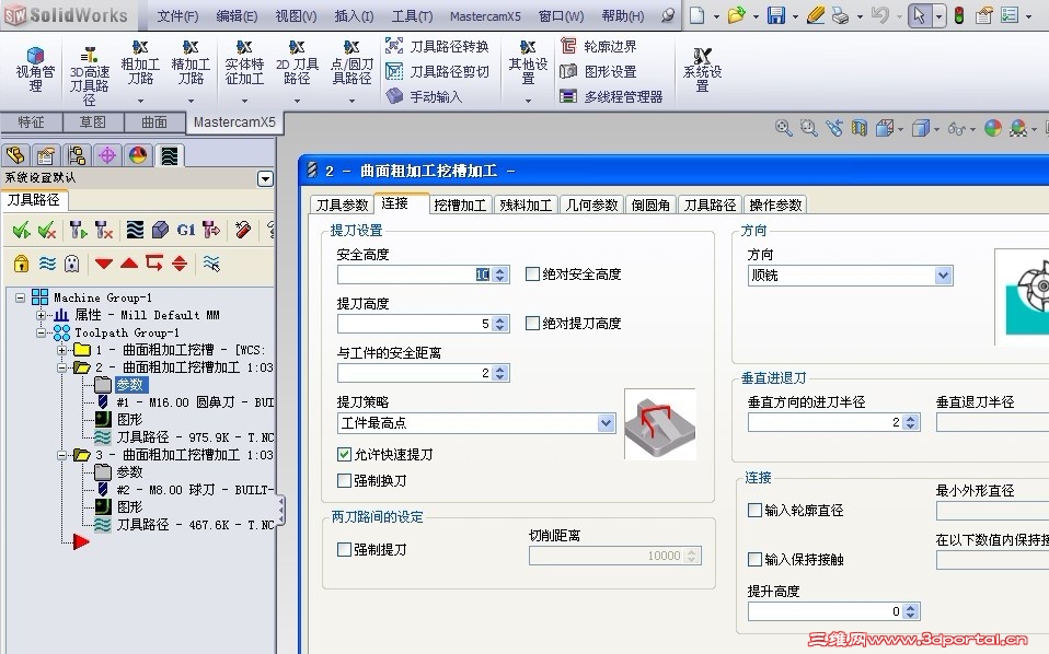

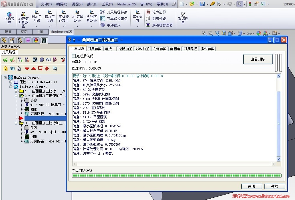

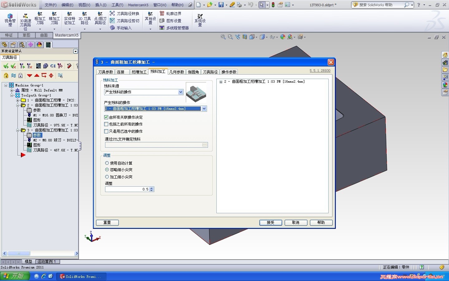

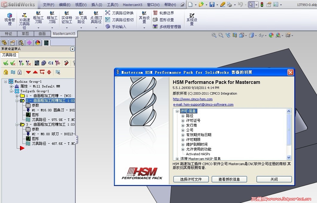

世界已经疯狂了,偶成功的将HSM挂到了Mastercam for SolidWorks 上。。不过SolidWorks 版的MC使用的不多,这里就暂不公开挂接程序了。* m& r/ J1 u, ?1 y9 N
, K3 W6 W+ E1 Q5 G; H! l- t
无图无真相,留图若干以作纪念。

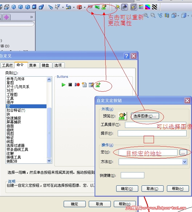

3 v' ?1 d7 S. R6 E& r  g工具条在是在SolidWorks里是非常容易做出来:用sw里的宏

发表于 2012-2-23 14:09:45 | 显示全部楼层 来自: 中国江苏泰州
我现在来做个视频教程,你等30分钟,好吗?
发表于 2012-2-23 14:39:30 | 显示全部楼层 来自: 中国江苏泰州
屏幕录制不能用,看下面教程" K8 Q! O  |- ^1 f% E7 M# V
在solidworks中我们可以利用宏来记录鼠标单击、菜单选择和键击,然后使用solidworks宏重新执行这些操作,以达到简化我们的操作步骤的目的。
8 _0 J5 R) F8 @4 x一、录制宏
  H, T) T7 y- Z7 o7 Z1、单击宏工具栏上的 录制\暂停宏 按纽 或单击工具、宏操作、录制。  b/ W6 U2 c' V" W- ^4 w- X
2、执行要录制的操作。3 i; y* j4 L6 }8 Z
   在录制过程中单击 录制\暂停宏 按纽,或单击工具、宏操作、暂停。再次单击 录制\暂停宏  按纽可以继续录制。+ J( r& C; G9 c& w4 h* H
3、操作结束后,单击宏工具栏上的停止宏 ,或单击工具、宏操作、停止。' p/ p! b) L. h3 `& W9 k5 f
4、在对话框中为文件名称输入宏的名称,并单击保存。(.swp 扩展名会自动添加到文件名中。)
# ?  |; C+ Q) W8 B8 i3 [% [- D; E
二、将宏指定给快捷键5 s& I6 N- t: x4 I" J
1、在您 SolidWorks 安装目录中(在 sldworks.exe 的同一文件夹中)生成一个名为 \Macros 的文件夹。此 \Macros 文件夹是您放置所有从键或菜单来访问的宏的地方。
: n/ K* v' b; G. h% G7 D2、将录制好的宏移到 \Macros 文件夹,或者在录制好后直接将宏保存在 \Macros 文件夹(此步必做,不然后面的步骤将无法做)。
* g" k( x2 ~6 X* n3、打开或新建一文件,单击工具、自定义、键盘。1 _4 u( _* h$ r; m6 c$ A
4、从范畴(solidworks2007,其他版本可能是类别)清单中选择宏。
& C+ g* A+ K/ f. `2 L$ s5、从命令清单中选择宏名称。宏的形式为 <macro_name>:<module_name>.<method_name>。宏的说明出现在说明中。
: C  q8 N' ], k" l' t3 V6、请按新快捷键键入一数值,然后单击指定。快捷键名称出现在当前键框中。
8 }& S; }- O  \6 ?. J7、单击确定。
$ W/ w1 d) y2 j+ A; Z* h
) P0 q1 a3 m6 U% k+ t# I9 O三、将宏指定给菜单3 g7 x1 M5 K2 L
1、2、同上。
- K$ T9 P+ z) a3、打开或新建一文件,单击工具、自定义、菜单。- j5 |' v; Y0 ^+ H( }7 i4 M. K) c
4、从类别清单中选择宏。
2 y8 v$ `! {( d# \  k5、在命令中选择宏名称。宏的形式为 <macro_name>:<module_name>.<method_name>。宏的说明出现在说明中。: v% R4 S2 ~3 O' |  h( I7 Y
6、如有必要,在欲改变的菜单中,选择菜单及子菜单,也就是为您的宏添加新菜单项目的位置。
# k8 ~# w  q: T1 c: b$ A- |( [7、在菜单上的位置中为新的菜单项目选择位置。
5 j' p; t/ o7 F% g8、为命令名称键入命令名称。; b( H0 D6 j& L: b) @
9、单击添加,然后单击确定。
( |1 Y6 M5 |1 y" L) H4 P7 G
. j: e1 h( R9 [; [: i) b) N% t# p四、将宏指定给工具栏上的按纽
/ X: g7 F7 C. x0 L! G3 r3 A4 E1、2、同上。# D8 {( ?3 p# r7 ?
3、打开或新建一文件,单击工具、自定义、命令。7 q0 D: L: U$ c
4、从类别清单中选择宏。$ e  |/ d9 u( X. T) A) Z) U
5、在Buttons中将新建宏按纽拖至工工具栏上,弹出自定义宏按纽窗口。
$ W! ]' u" r5 u. Z2 u6、在外观中点击选择图像按纽为其指定外观图像,输入工具提示和提示。
, l2 S' K! h9 T8 a" h, i* c7、在操作中点击宏后面的按纽选择宏。
! x) V( ?9 S' Y8、在快捷键栏中指定快捷键。
) Y4 R" q1 Q3 ]2 j% S8 R: r6 ?3 S9、单击确定按纽.

 楼主| 发表于 2012-2-23 15:18:27 | 显示全部楼层 来自: 中国山东烟台
本帖最后由 路过不买 于 2012-2-23 15:21 编辑 " o. t0 B5 P6 i4 Z  m# u
1 Y3 q! [$ F5 b) V3 Q9 F4 U
16# ZHYJ96
/ V2 `0 c6 ]* G0 O7 e, `, m4 a* `" t. Q  Y1 l; o* h5 Y! r0 S. y
谢谢 不过 不好使 HSM不是SW能直接调用的~~

发表于 2012-2-23 19:13:10 | 显示全部楼层 来自: 中国江苏泰州
16# ZHYJ96
. b/ s" Y/ S6 |7 F' k% z: ]1 `2 x  k+ q, i, U6 q
6 u# i7 c8 C( R9 I路过不买 发表于 2012-2-23 15:18 http://www.3dportal.cn/discuz/images/common/back.gif
1 s8 u) \4 V! \  y. w
这个不知你能不能看懂,其实这个工作可以使用者自己操作; u. R. r% h) g" D# s, V6 z0 E
