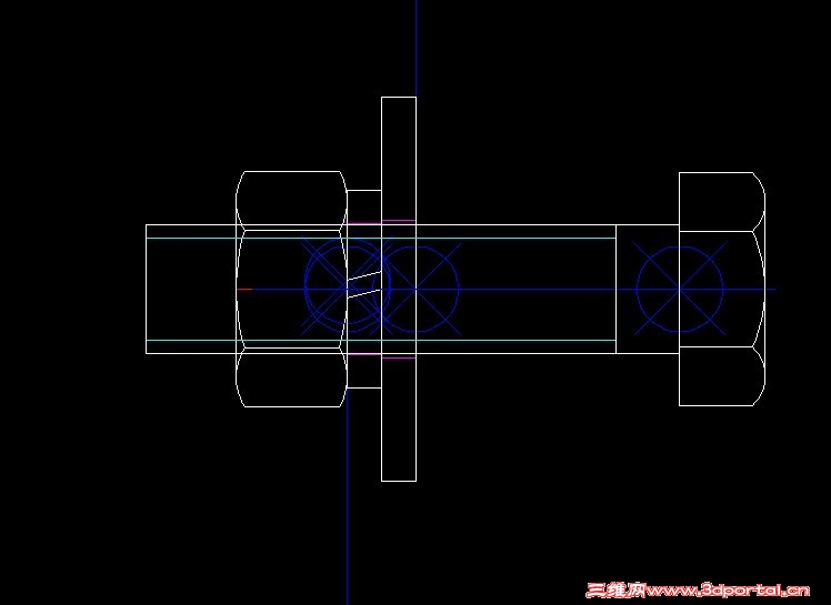

[已解决] 标准件上的蓝线如何去掉
发表于 2012-2-23 15:42:43 | 显示全部楼层 |阅读模式 来自: 中国北京
未命名.jpg Drawing3.dwg (53.47 KB, 下载次数: 5)

- W; J$ ]+ B  v/ v是用天河的吧,输入BNS,回车。隐藏参数化基点,

恩,是用的天河,多谢
