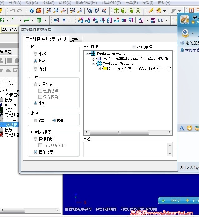

请问这么多沟槽怎么一次加工完  有没有旋转路径的方法?

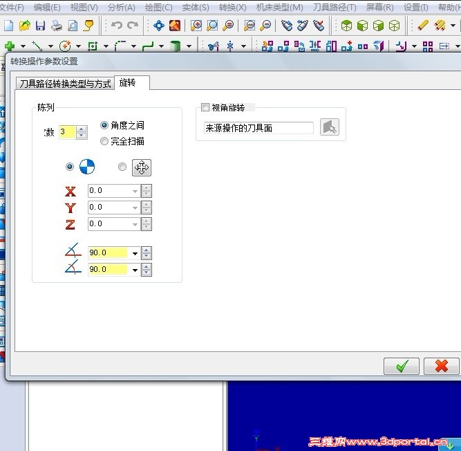

发表于 2012-3-1 22:56:26 | 显示全部楼层 来自: 中国广东深圳
1楼的图形,有旋转方法阵列刀路的。. y! F. y/ L0 c% L% Y  o7 C9 {  x
阵列方法是做好一个刀路,Toolpaths——Next——Transform——Rotate 方式。

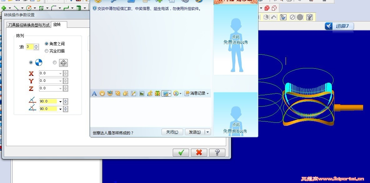

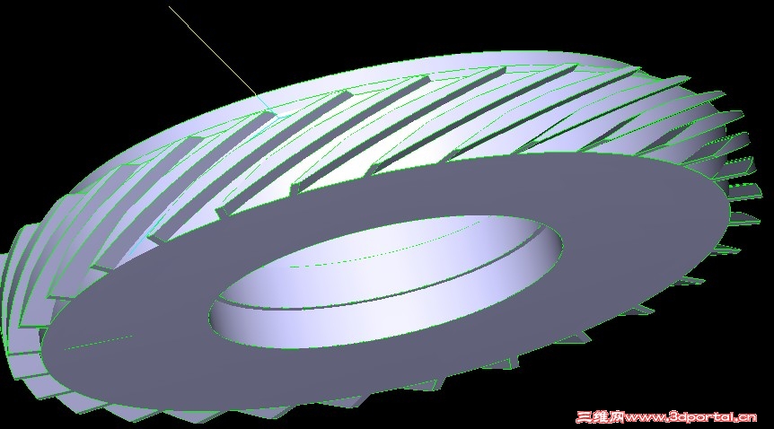

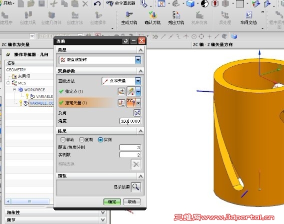

发表于 2012-3-2 19:31:48 | 显示全部楼层 来自: 中国上海
6 r; ?! u- G2 `( k8 Z, L1 _5 w8 F" z& ]* l4 f7 h, b- o+ N: ^
可以的,看图片

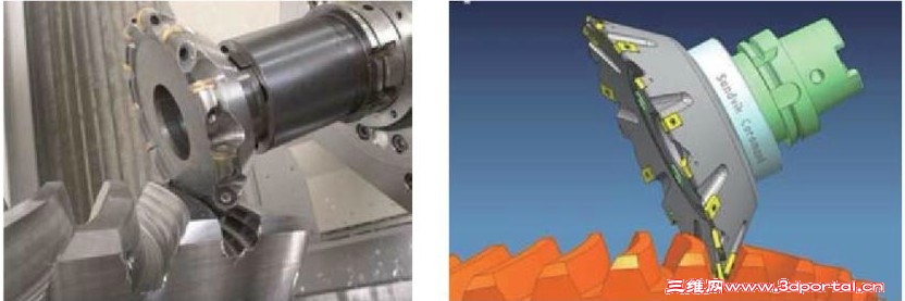

发表于 2012-3-2 22:09:26 | 显示全部楼层 来自: 中国浙江宁波
用范成法加工最简单高效,参见斜齿轮的加工方法。哈哈加工中心不是万能的,但是最笨的加工工办法。

发表于 2012-3-2 22:32:43 | 显示全部楼层 来自: 中国山东烟台
6# weiwangwei2006 : e. j+ d0 J; C
8 h) Z! x: q1 w4 q3 ?
你截的是一堆什么图啊 ,最后还整出个UG来..
发表于 2012-3-3 10:06:08 | 显示全部楼层 来自: 中国山东日照
6# weiwangwei2006  + ?$ l# ?8 B" n; l7 ~) }: Q$ j
3 R# p9 y1 `% M/ l* O0 V7 ]你截的是一堆什么图啊 ,最后还整出个UG来..

发表于 2012-3-3 21:08:30 | 显示全部楼层 来自: 中国上海
. O8 E( T# u  @6 b6 j+ K. E8 P, S
! c( Q% `2 v" n6 P/ V楼主求助加工方法 旋转路径 master 和ug我会的都是可以做到的   他没有说非要用master0 M# Y* w5 I3 I; r2 ?; y+ s
7 范成法加工最简单高效 能否详细说说,没有听说过 也学习下
