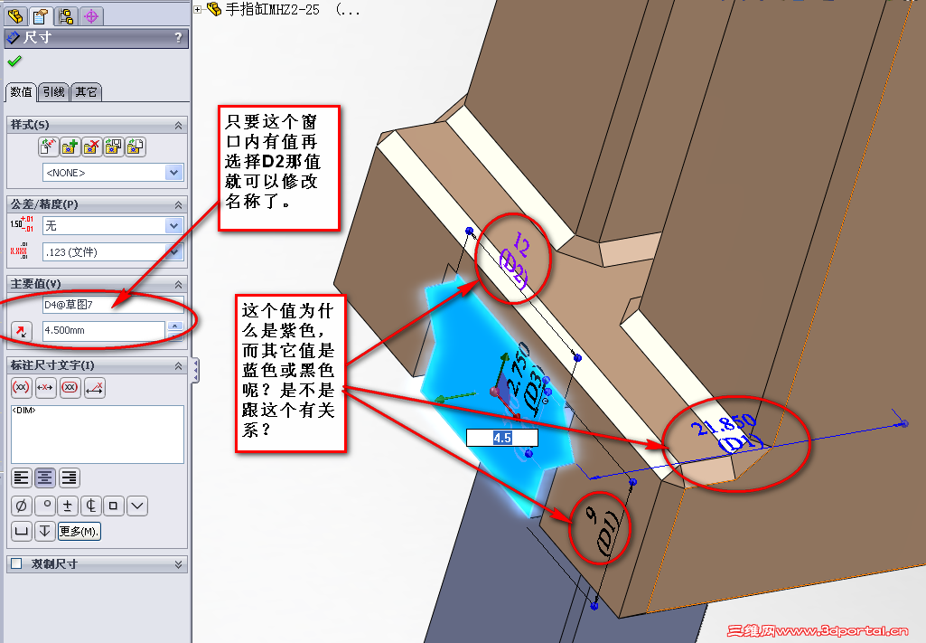

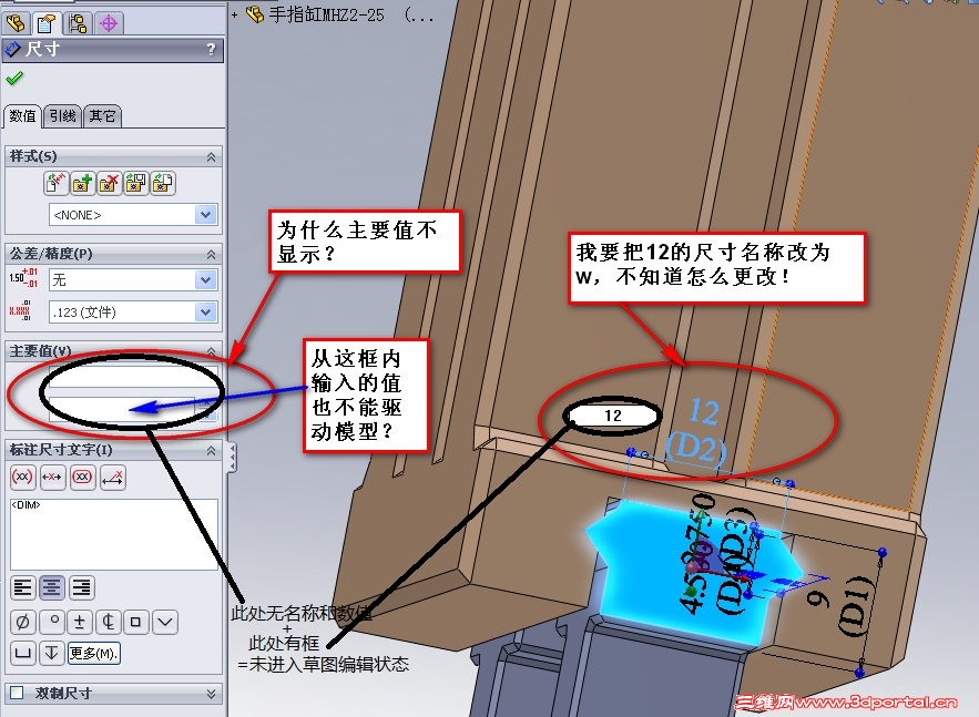

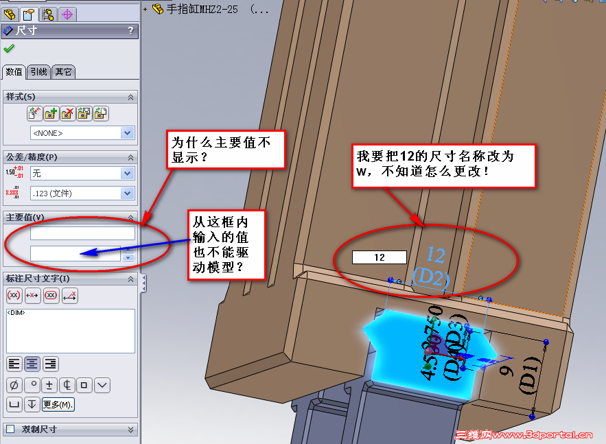

+ d* z0 Q. u8 n" m: G我用的是SW10版,不知道怎么画着画着,发现一个怪事,如图,当修改尺寸值时,发现如图:主要值对话框内一片空白,即使输入尺寸值也是无效的。
2 L% R- r& L& I% Y6 K- Y请遇到过并有效解决过此问题的老师指点一下解决办法。
5 g8 r0 u9 x" J6 T! e模型在8#,你们打开来看看是不是这样的。7 T# ~; k2 L9 U6 r  i+ `9 v1 U

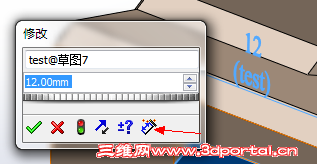

发表于 2012-2-25 09:37:31 | 显示全部楼层 来自: 中国浙江金华
现在是12版,供楼主参考。10版不知是不是也可以这样改。( i) @* z; l+ @  h

/ B0 d8 b; K. Y6 b; u10版没有那个按钮,我记得都在那个主要值窗口内更改,一般情况下,只要选中一个尺寸,主要值那两个窗口上边那个会出现草图名称,下边那个窗口会出现尺寸值(如下图);现在的问题是,选中一个尺寸后,这两窗口都变成了空白,而且即使添加尺寸或尺寸名称后也不能生效,但今天又有新发现,只要选中其它尺寸(主要值窗口有显示),再选中这个尺寸,那个主要值窗口又出现的可更改的值。我把模型发上来,你们打开来看看是不是这样的。

发表于 2012-2-26 14:37:21 | 显示全部楼层 来自: 中国浙江金华
下载打开文件试了下,一切正常。9 H/ B+ U, X4 K7 n; J% G& C& B/ L
QQ截图20120226143421.png $ G% M. x! |4 @1 {
" s1 t3 F4 x8 \$ U7 y5 B  x
# A7 Z" p; m: ~. x
; P% p' p7 L$ d4 B另外,黑色的一般为输入的驱动尺寸,而蓝色一般为特征的尺寸(如拉伸的),而紫色的一般为不为工程图标注的尺寸。
% @2 t# G+ _' G: O: U3 }( C' g 111.png ! L  G/ e4 |0 \" P: v4 S
8 b% r3 p9 w$ T) D$ S
发表于 2012-2-26 17:00:27 | 显示全部楼层 来自: 中国上海
未进入编辑草图状态,不能编辑尺寸名。只要进入草图编辑就可以了。

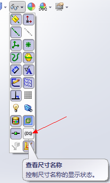

发表于 2012-2-27 08:39:09 | 显示全部楼层 来自: 中国湖北武汉
7# sunrays110 & D6 J8 s3 R( o: x) Q: h5 x
2 B5 d7 g) A4 M0 Z0 r+ l/ W* w
10版没有那个按钮,我记得都在那个主要值窗口内更改,一般情况下,只要选中一个尺寸,主要值那两个窗口上边那个会出现草图名称,下边那个窗口会出现尺寸值(如下图);现在的问题是,选中一个尺寸 ...! |& T3 d+ j+ w2 {
无友 发表于 2012-2-25 18:04 http://www.3dportal.cn/discuz/images/common/back.gif
将菜单栏—视图-尺寸名称取消选择

* e/ `0 Y# S4 b# \! b& x根据你的贴图证明你没有进入草图编辑状态就企图改名呀,难道没有看到我在10楼的答复?
 楼主| 发表于 2012-2-29 13:26:09 | 显示全部楼层 来自: 中国重庆
谢谢“不老叔”指教,我肯定我是进入草图编辑状态了的。, I8 t5 m! C) _2 r
正常情况应该如8#的截图,只要选中一个尺寸,主要值窗口内应该有数值,这种情况下,怎么改动都可以。
; M' B9 ]5 n1 s4 C$ M' S1 U) a问题的关键在于,选中尺寸后,主要尺寸值那两个框内没有数值;, A& G) ^. `, J: D; v) T; _0 R
现在已换用2011SP0版了,就没有发现这个问题了,只要选择一个尺寸就可以改了。
