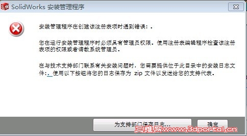

[求助] 装SW时出现如图错误,知道的大哥告诉下,我已经折腾了好久了
发表于 2012-2-24 08:33:03 | 显示全部楼层 |阅读模式 来自: 中国浙江杭州
未命名.jpg   系统是WIN7 32位的
发表于 2012-2-24 08:55:00 | 显示全部楼层 来自: 中国天津
在administrator用户下登录安装SW。
发表于 2012-2-24 09:22:31 | 显示全部楼层 来自: 中国上海
如楼上所说,用系统内置管理员帐号登录系统来安装。另,如果有提示对某个注册表值没权限更改的话,可以自己去接进注册表里更改这一项的操作权限。
发表于 2012-2-24 22:18:05 | 显示全部楼层 来自: 中国山东东营
要是WIN7  64位系统的话,在运行破解软件的时候,要 右键单击 “管理员权限运行” 才可以。' U: e+ ]6 n% H, J9 U% q+ t" Q, A# Y
6 P! A+ [" _* U8 A
重复安装SW 也会产生类似现象,卸载SW后,在注册表里一定要把SW删除干净 才可重新安装。
发表于 2012-2-25 08:46:25 | 显示全部楼层 来自: 中国辽宁盘锦
还有可能不是纯净版系统惹的祸
发表于 2012-2-25 09:59:37 | 显示全部楼层 来自: 中国河北廊坊
重新做系统就没事了,我也为这个问题折腾了好几天。最后把系统重装了 没事了就
