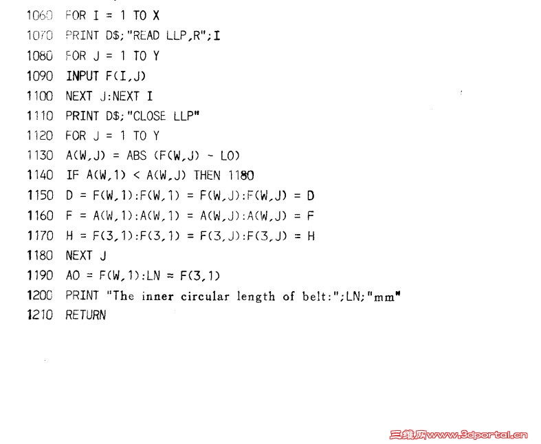

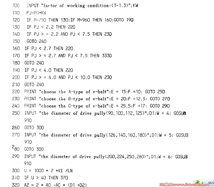

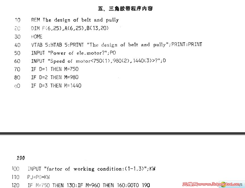

各位老师好!
( f% C: Q$ {1 O8 m) F% t' f# F" C% N, r3 P( q: ?& m
请老师看图: 用BASIC 程序编写的 三角带 设计程序
7 P- o0 O3 P3 Q6 R! f8 z
4 g  @7 z1 Y' _% ^4 A& B学生请问:: ^: M. Q5 T- K
( {( r5 M* w3 B9 f1 c, r4 v
怎么把这个程序调入进CAD中,以便在 设计的时候 好选用啊
2 W  K( S& ^7 U0 O
! u8 O$ g" g% x* c( V' m! F谢谢
发表于 2012-2-25 07:32:36 | 显示全部楼层 来自: 中国辽宁
原始的Basic是不能与ACAD协同工作的.应该使用Visual Basic(VB)或者Visual Basic for applications(VBA)
