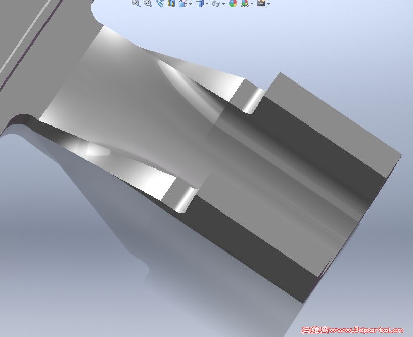

想把这个折弯端子转化为钣金再展开。不知怎么做
7 ^5 }; i: o$ g& r 截图00.jpg

发下原始文件

看看是不是这样?/ ^9 D( _3 o  D) P2 S
sw11格式
7 z8 w1 s) R: r: e2 d* `( V! R  m 零件1.rar (136.2 KB, 下载次数: 13)

这个零件本来就是要钣金成型。但止裂槽设计不好,模具不好成型。过度区域斜边要加高以利弯曲时成型。
