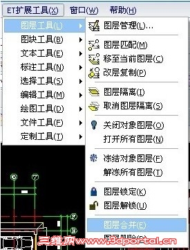

中望CAD一直致力于为广大用户提供高性价比的CAD/CAM,一体化解决方案,切实关心CAD用户的需要,其人性化的功能为用户解决了不少难题,也让他们的工作效率得到了明显的提高。今天,我们就来介绍一下,中望CADET扩展工具中管理图层便捷的功能——“图层合并”。(图一)4 ^" V7 h6 `$ {2 @8 b

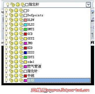

图二是一张管线类的图纸,我们可以看到图层有几十个,但是如果不重复的话几个图层就够了。
% f9 A6 E4 N1 m8 T* J, G' \( a
( v) w! F: V. V2 `- z0 m; x) q
(图二)

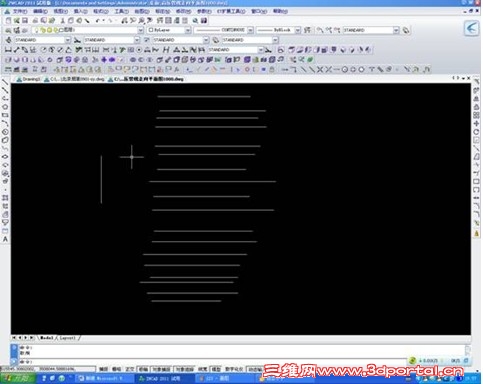

在这里我们以统一白色的线为例:* p% g1 T/ {* R, O
Step 1:分别在每个白色图层都画出一条线如图三。
) `5 m' P) k. K1 G7 d
" r% r- H# J8 P! M. z4 i8 s+ d+ a8 b) V
图三
其实里边的每一条线都代表着一个图层,也就是说有多少重复的白色图层这里就应该画出多少条线。7 l- r# H! V$ o" y+ x/ V7 k

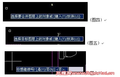

Step 2:开始合并图层,操作顺序为首先点击图层合并命令,然后出现如图四提示。
$ w9 o- a3 ^& S, }% ]% ?这时依次选择每一条线,最后留一条(其图层名称为指北针)。在选择线时我们发现只需选择一条,则其他相同图层的线都被选上。其意义等同于选择线就等于选择了图层。选择完毕后按“回车”出现提示如图五。
* b1 r5 T- g2 m7 d这时选择我们刚才留下那条未选的线(也就是指北针图层),出现如图六提示。; `0 d5 |6 W+ n6 f% s1 V7 U2 |8 k: n
8 w& O0 p3 U; f. X1 y, {
: z1 v0 u7 e( G* i8 @: Q6 e
. G& a# h# w4 k7 }6 Y0 n3 X; A输入“Y”后,下拉图层如图七所示,刚才所有的白色图层都被自动并入到“指北针”图层。3 t9 J8 L  {. f# E+ S

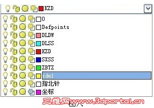

像这样反复操作即可将其他重复的图层一起合并,并同时配合“清理”命令帮助我们整理图层。) {% @3 c& j5 p# E! ^8 [% {
经过整理后刚才令人眼花缭乱的图层只剩下这几个,如图八,我们可以对他们重新命名这样就达到了快速整理图层的目的。
