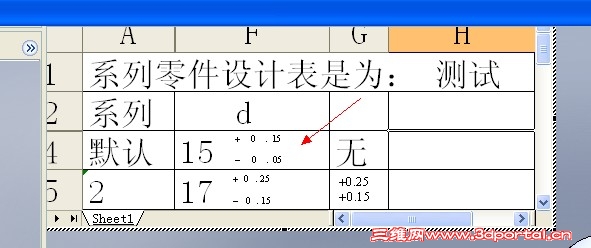

系列零件设计表里面的数据,要是想要用公差,是不是要用excel表里面的公式输入手动添加进去?

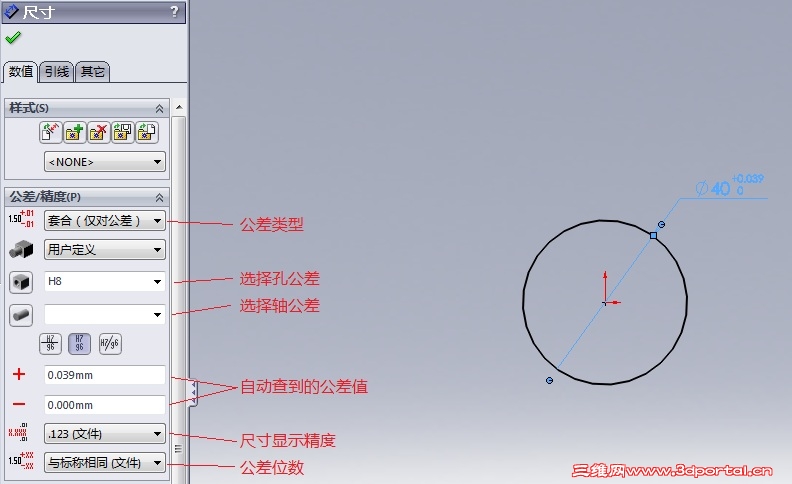

通常一个模型中特定尺寸的公差选取,对于不同的配置,大多具有有相同的公差等级和配合关系,所以随着不同配置的尺寸变化,虽然有不同的公差值,但具有相同的基本偏差代号。在这种情况下我们只要在标注尺寸时合理选择基本偏差代号,就会自动在不同配置中调整具体的公差尺寸,不必在系列零件设计表里写入公差值。2 c; q2 y+ V; ^4 m
+ J0 {. f7 E% g8 z 模型和工程图中的公差选择.jpg : P1 ?4 ?: L+ }3 ]3 E* s) k) ]

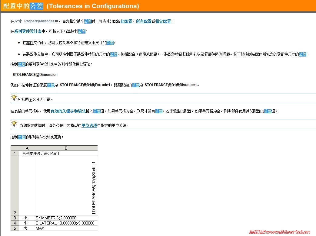

对于一些特殊的情况,必须在系列零件设计表里输入公差值,但是尺寸和公差的输入时两个参数,必须分别输入。
4 W+ K) ^2 F& z; g2 F

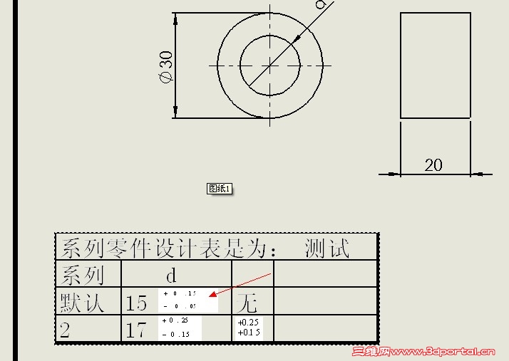

 楼主| 发表于 2012-2-25 08:15:59 | 显示全部楼层 来自: 中国广东深圳
未命名.JPG - p/ M3 V  f) t  `
我在模型草图里面设置了公差,再在工程图里面做系列零件设计表,显示出来的是上图的样子。3 ^; k: p4 ?3 S+ h5 u0 {" E7 F
QQ截图未命名2.jpg 可以像左图的3.15那样,显示出后面的公差吗?谢谢

 楼主| 发表于 2012-2-27 13:11:57 | 显示全部楼层 来自: 中国广东深圳
- Y0 X9 L$ b8 K上午也是要准备用 excel公式编辑器进行手动加入公差,但是那个插入对象那里不可用(没激活),现在又试了一下,可以了。 输入公差后是以图片的方式显示的,去掉外边框,缩放到合适大小,可以了。   总的来说比较繁琐。
