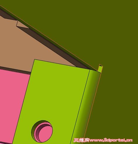

如图,想用绿色的折弯支撑棕色的板,这个释放槽怎么加呢?像图中这样没发加工吧? 但要是把上边整个切除两毫米的话,里边棕色的板就露出来了。

释放槽最好垂直吧,不加也可以,看你板厚

那是软件生成的止裂槽,实际加工中有几种做法,最简单的办法就是在下料的时候折弯边部分切口的时候切的深一点就可以了。

这样的钣金折弯工艺是不合理的,首先折弯部分的边与基板相邻边没有间隙,这在落料的时后没法冲出空缺,只能在折弯的时候边切边折,这种工艺适用于变形小的百叶窗,但对于较大的折弯不好;另外,这种有缺口的折弯通常是缺口延伸到折弯线以外,不需要止裂口。

释放槽可以不用,用的话也可以使用圆孔

要看你通过什么样的设备了,如果有激光切割机,这个槽就不是问题,看不到整体的形状,也不知道你的设计目的。
