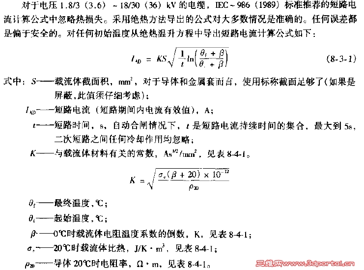

如何计算三相电力电缆短路电流的公式及运算步骤

请参见附件里的计算公式。比较复杂。

那些参数呢?表8-4-1在那里?
