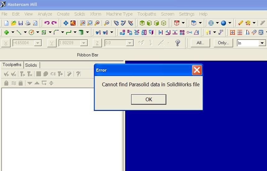

打开solidworks2006文件时(文件类型选solidworks),报错如下图:

最好从SOLIDWORKS转X—T或X—B,转出的PARASOLID版本可设置的,我经常转成PARASOLID 11.0,基本上能读PARASOLID格式的软件都能处理的,照样没问题

发表于 2006-5-24 10:02:45 | 显示全部楼层 来自: 中国浙江绍兴
回一楼
1.打开文件," \& A2 [$ A+ a- D
2.选择文件类型,选Solidworks File(*.SLDPRT)
8 l# g. h0 T6 C, Q7 F3.选中你的Solidworks另件文件/ w" ~* H* u0 o( B* }( `1 J' y
4.打开
 楼主| 发表于 2006-5-24 11:23:09 | 显示全部楼层 来自: 加拿大
谢谢两位的回复。
6 V  \1 e4 y( t. Y我就是按三楼朋友所说的方法试着打开solidworks文件的,但不成功。不知三楼的是否成功打开了?
发表于 2006-5-25 14:58:35 | 显示全部楼层 来自: 中国江苏苏州
别偷赖了,照二楼的去做。我就这样打开的。
发表于 2014-3-14 14:18:50 | 显示全部楼层 来自: 中国广东深圳
