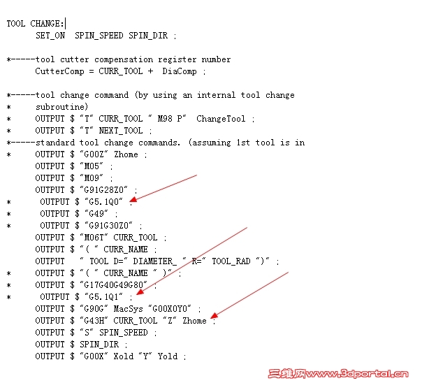

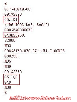

我的或处理处理出来的程式老是带个整圆代码,请高手指教有没有办法帮我把这个去掉,省的每次处理出来的程式要一个个打开把不要的程式给删了,这样很麻烦,没工作效率。6 f1 Y: q4 q( C( I% a- C: F
(注:红色的方框内容是要被删除的代码)另外我在附带我的后处理。

本人的目的是想处理出来的文件没有红色的代码,直接可以用,不用再去删除。

密密麻麻师傅你好 以前你帮我做的那个用在我雕铣机上还是有点不合适 最理想的状态就是我希望只要能把我原先的那个后处理改下就好了 不知道能不能改下 只要去除我红色方框标记的那几个代码就OK 惭愧 本人研究了半天还是没搞懂

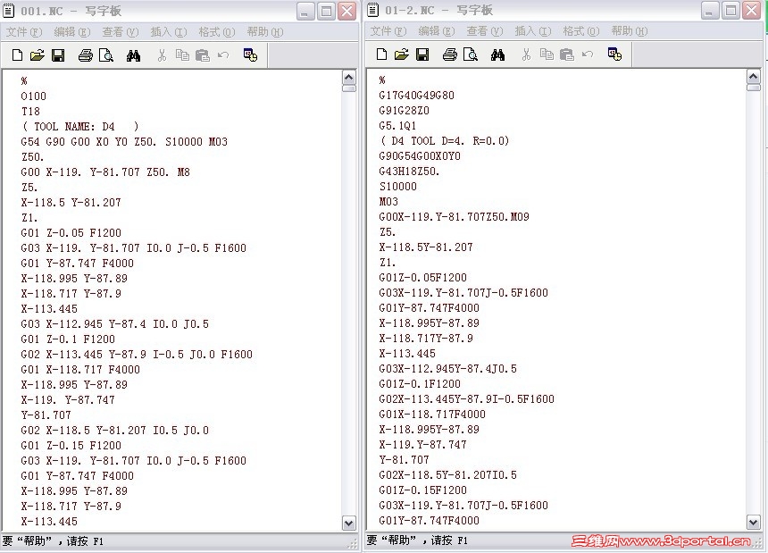

密密麻麻师傅你好,我用了你上次做的后处理处理出来的程式和我以前的后处理处理出来的程式有点区别给你看下,你看能否再帮我改下?
 楼主| 发表于 2012-3-1 11:19:28 | 显示全部楼层 来自: 中国江苏苏州
[color=Red]你的后处理处理出来的开头代码少了好多,也就是先回原点在加工省去了,有时候我雕铣机上这样很麻烦,搞不好还会碰到其他的东西,所以我希望能不能按照我上面一样只要删掉我红色方框里的代码就OK 其他的保留。

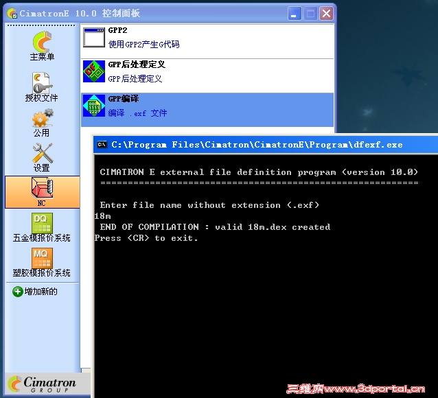

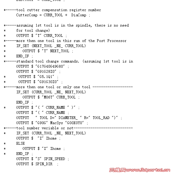

8 E6 U5 v. ~# Z, V今天又帮你改了一下,和你要求的效果一样:
! Y# O5 g! \4 r0 L$ W% _0 C7 I 图像 4.jpg 7 N$ A& |9 a1 Y& J
$ A. ~. l& [/ Y7 o! @5 e& i
使用前先做一下操作:
) Z5 @$ H; E7 N- O, [) r 图像 7.jpg : q4 G5 e: ~# Q$ a0 z6 f5 G3 P& P6 q
修改好的后置:. d% O4 y. x+ Z7 \! L
18m.zip (10.55 KB, 下载次数: 24)
