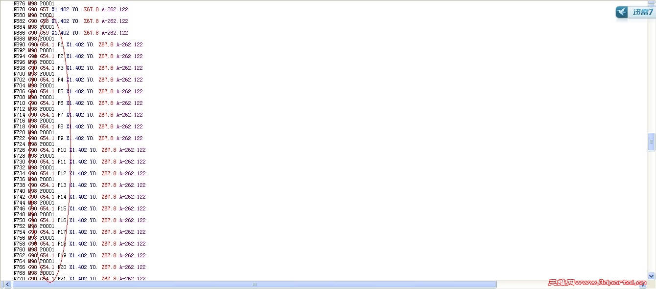

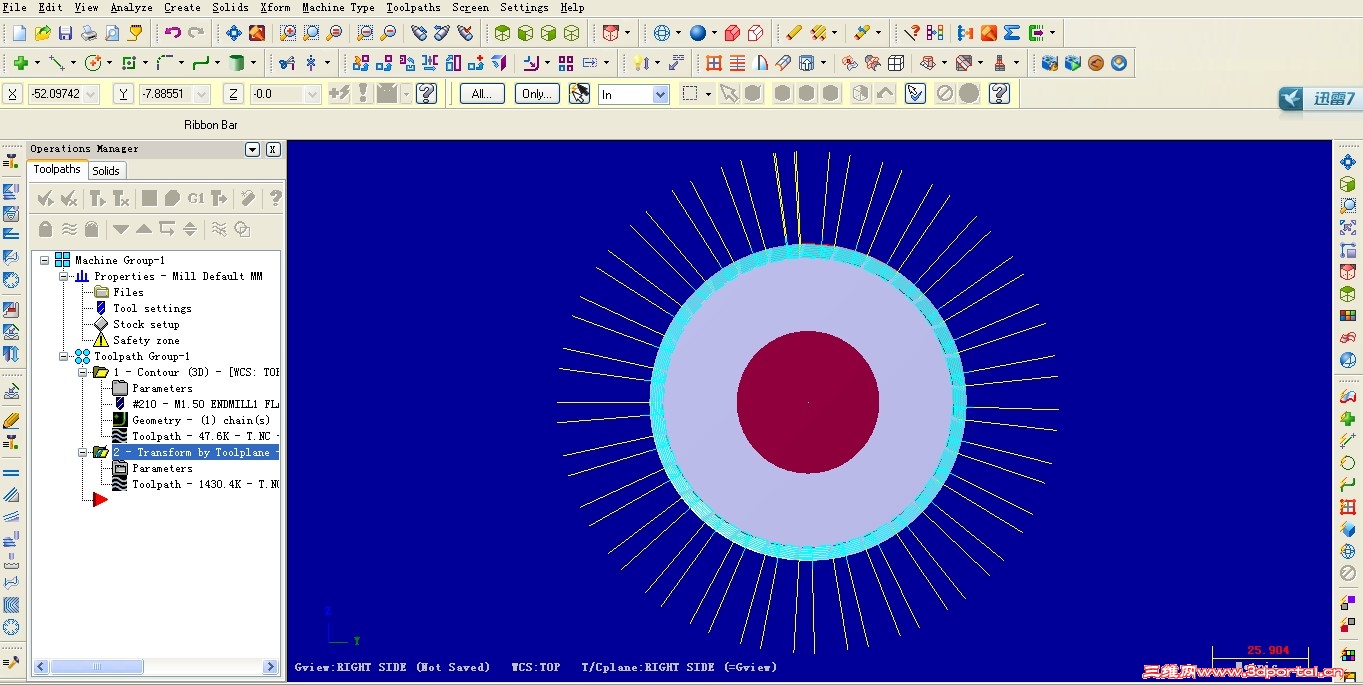

处理出来的坐标系太多!我指向要个G54
发表于 2012-2-25 10:49:48 | 显示全部楼层 来自: 中国安徽淮北
好像是图素定面,不要设定新的原点
wcaon + 2 参与主题技术讨论
 楼主| 发表于 2012-2-25 11:04:08 | 显示全部楼层 来自: 中国江苏苏州
2# guhongqing
% ~8 O- X% b6 W8 m/ ~$ f5 }不是 图素顶面!这是齿,加工一个齿 然后就旋转。但是旋转后 坐标系太多了  还要手改,不知道是后处理问题还是我的设置有问题

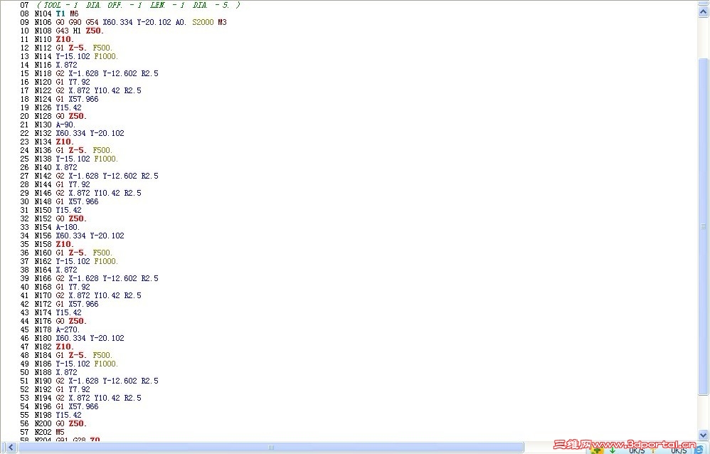

G00 G54 G90 G40 X0. Y0. Z200. 7 B6 f1 m: u$ v$ D( }. Z$ a
M03S1000# z% v2 ]: c* m( \5 R% c( h
G00 G90 X1.402 Y0. Z67.8 A-262.1223 w$ ^) A$ O3 [
M98P0001  LXXX   (L里面的数字代表呼叫子程序次数,当然每种机床的格式有所不同)& ?, [5 \- d% Y6 P" x( i
G00 G90 G49 Z200.
9 C5 N! x8 J$ q4 y: z, Q$ X( j0 Q# M" GX0. Y0.$ I, M) l5 [! j1 O; m% _
M30$ R3 m6 o: [! @; t/ q4 }! s- v- O

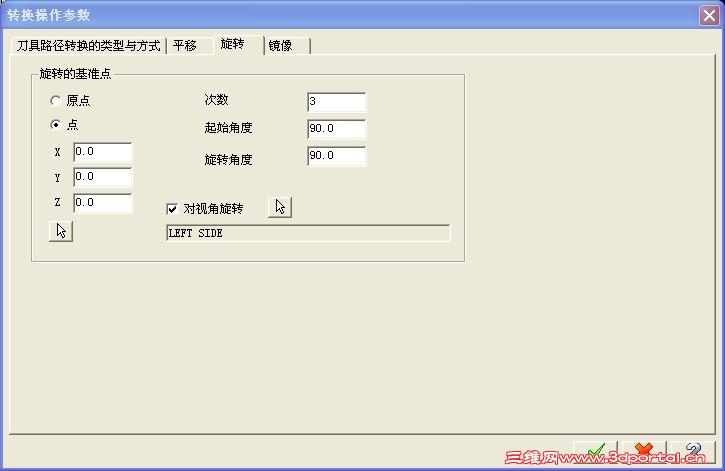

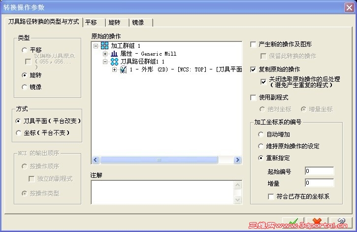

发表于 2012-2-25 22:36:14 | 显示全部楼层 来自: 中国台湾
在做刀具路經轉換時~3 E  I' e- M$ g- d
在形式與方法的欄位~
/ l7 R& e7 w0 a, u, r5 @方法:選擇刀具面與座標~~~~~請選擇用座標+ \. e- F* \, w* j7 I
如果選擇刀具面~~~會以增加坐標系的方式
路过不买 + 5 技术讨论

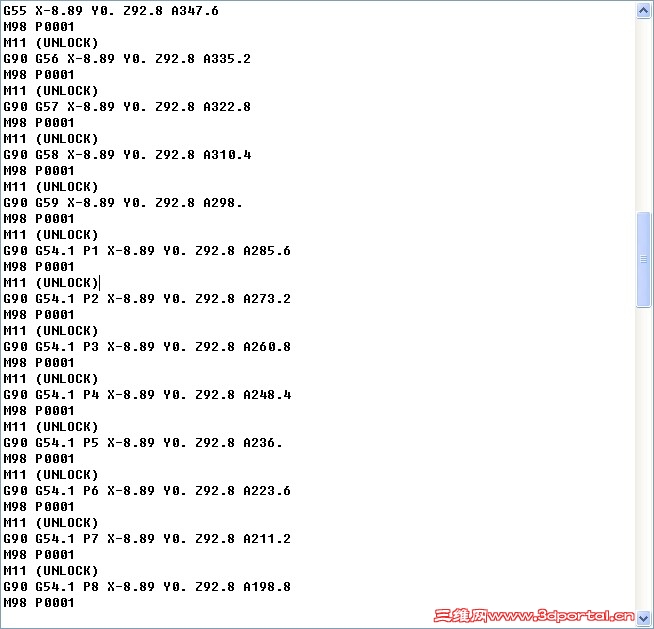

发表于 2012-2-26 11:24:37 | 显示全部楼层 来自: 中国山东烟台
在旋转中使用 刀具平面 就会产生多个坐标系~

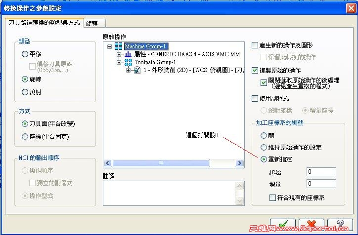

发表于 2012-2-26 19:33:49 | 显示全部楼层 来自: 中国台湾
http://gyazo.com/ca334437067d217649b9dc2efbf44eb39 |7 F9 x' C9 q* T) Y; @) y
- O4 H6 @; o. ^( @. k6 Y- _& H
這樣就可以了

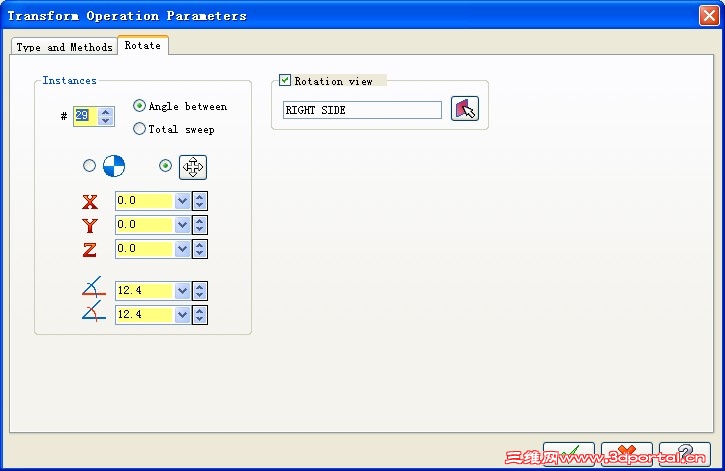

发表于 2012-2-27 01:28:04 | 显示全部楼层 来自: 中国广东深圳
假如编程方法和后处理都没有问题的话,你在转换那里设置维持原设定试试。
路过不买 + 2 技术讨论

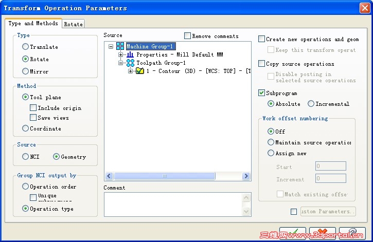

发表于 2012-2-27 19:31:43 | 显示全部楼层 来自: 中国江苏常州
今天我也遇到这样的问题,望高手帮忙
发表于 2012-2-27 21:03:25 | 显示全部楼层 来自: 中国江苏常州
刚试了下,搞定
路过不买 + 2 技术讨论
发表于 2012-2-27 21:39:59 | 显示全部楼层 来自: 中国山东烟台
刚试了下,搞定# w9 X0 _" ]( c1 e7 p9 z
wtgkjh 发表于 2012-2-27 21:03 http://www.3dportal.cn/discuz/images/common/back.gif
.0 G: {$ I" V4 a+ [  W6 u
3 Q4 W" R4 z+ @9 ^( {5 K) `9 q
你这是X5 之前版本 X5之后方法无效
发表于 2012-2-27 22:24:57 | 显示全部楼层 来自: 中国台湾
17# 路過不買 那方法我覺得不是正確的...
1 A8 W4 T' ?) A$ I$ |我和杜兄都有說了...中間選項(維持原設定)應該比較正確/ s- k/ g" b9 f: L
無效的話...是後處理問題 需要修改(原廠安裝完預設的後處理 基本上是ok.....其他的要看才知道)
" @6 }3 ~% t" L* o3 T有關後處理問題...需要的請連絡杜兄比較專業
