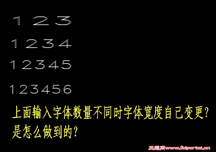

发表于 2012-2-25 13:59:56 | 显示全部楼层 |阅读模式 来自: 中国陕西西安
今天从其他的图纸上复制过来一个文本,输入不同字体数量时,字体宽度自动变更,想知道是怎么回事?

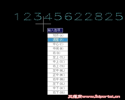

发表于 2012-2-25 14:20:30 | 显示全部楼层 来自: 中国台湾
Text-->Justify/-->Fit
woaishuijia + 5 应助
 楼主| 发表于 2012-2-25 14:29:58 | 显示全部楼层 来自: 中国陕西西安
谢谢二楼,原来是“调整”这一选项,以前还真没用过,以前我是直接在那个编辑框里选择上下,左右对中选项的,字数多了直接更改字体高度。这个功能现在觉得有时还是挺有用的。多谢……
