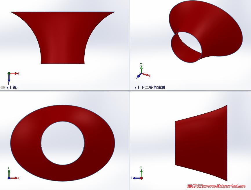

我用SolidWorks2012绘制了图,你看是不是你需要的。
11.rar
82.28 KB, 阅读权限: 115, 下载次数: 3
2005llnn + 5 应助

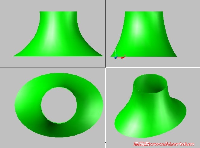

发表于 2012-10-30 14:29:38 | 显示全部楼层 来自: 中国广东江门
过了挺久的了,楼主应该解决了,我用CAD做了个,很简单,用放样一步完成。
2005llnn + 5 应助

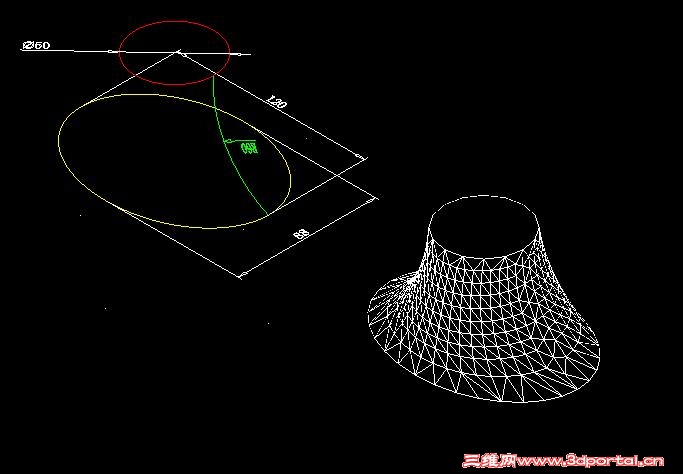

发表于 2012-10-30 14:29:48 | 显示全部楼层 来自: 中国香港
yinchuan99001 发表于 2012-10-30 14:05 static/image/common/back.gif
7 N/ C3 f' g% _! q3 n4 Q8 `我用SolidWorks2012绘制了图,你看是不是你需要的。
2 G! E! S7 C  ~" F2 ^$ s
AUTOCAD  製作" D! V, Q0 w/ [  B/ h8 u  e' {- u
2005llnn + 5 应助

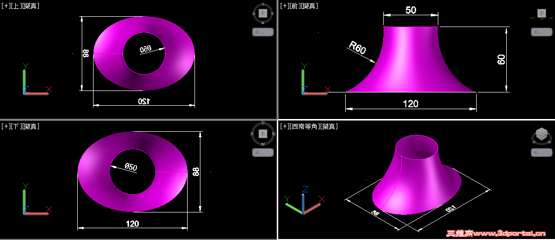

发表于 2012-10-30 16:25:36 | 显示全部楼层 来自: 中国安徽合肥
RE: 急~!这个图怎样画~!
用CAD2010绘制个图,见附件。
图.rar
40.15 KB, 阅读权限: 115, 下载次数: 0
