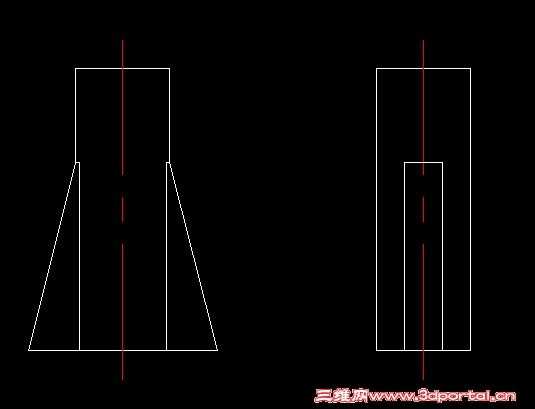

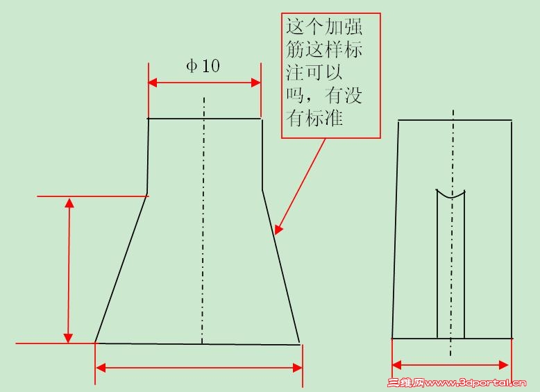

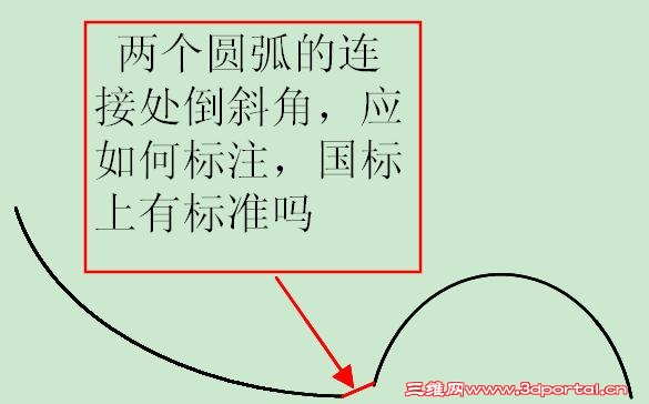

如下面图片,请问在国标是否有标准

1 d" V2 b0 v+ t! O9 D9 r第一图:加强筋一般只标单个筋的尺寸,不是标下面将两个筋的总宽度。
7 _( e6 m7 P- n8 P; w+ E. m/ k4 }1 P第二图:此处应该为倒圆弧,标R,一般不是倒角。如确实要倒角则标称d(边长)Xd(边长)。pro/e就是这么标。

1  这个加强筋没有表达清楚,缺竖直方向的相贯线。
) A. r. P. ~0 J+ P2  两个圆弧相交处可以倒角,也可圆弧连接。倒角时应标明角度及相应的尺寸。
. R% e8 O* j4 F国标中当然有这两种画法的规定,国标规定的是一类画法规定,不是只针对某一个问题。

同意楼上两位的看法:0 w+ `& K( L6 F+ Q% v% o
第一个图缺少线条,标注要只标注加强筋的尺寸即可
7 ^. U0 b; W$ g+ p$ X第二个图:两个圆弧用斜角来过渡的确实不多,一般也是用圆弧过渡的

你的图,画的貌似有点问题。。. j) L' h, M" I2 ?2 R3 ?- C, e) @2 n
; }# C/ n8 m, _
一般的加强筋,可以简化,如下图:  l5 O: \+ ]0 N  `/ c. }2 |
' P% O/ z* m* r% m
: @! g& @  [- d2 r% T QQ截图20120226211230.jpg

" R. [2 i" a4 i* A0 v0 g" _+ T3 U( B第一个:楼上正解!!!
0 F$ g' w0 V" a' D7 |第二个:有个圆弧过渡比较好吧,这个地方一般都是近似吧,算是过渡圆弧吧
