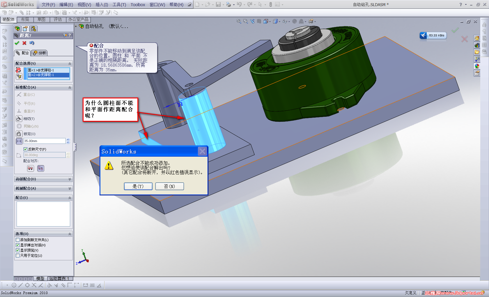

# P8 P  o5 @" F如题,为什么圆柱面不能和平面作距离配合呢?请老师们帮忙看看!
- a; ~* S  g5 i, _5 C  e* R6 H是不是软件有问题了哦?以前似乎没遇到这种情况呢?0 y3 r9 Y0 b, }9 H
8 `9 {/ m, ^+ {

用圆柱的中心线和平面做距离配合吧!

谢谢楼上的帮助,果然可以了。
6 ^4 X8 h3 F5 t5 C* b5 M8 \但是不知道为什么会这样呢,以前圆柱面的配合都默认中心线呀!是不是默认变成圆柱面了?/ m! S% X, Q. p4 N
怎样才能恢复正常呢?5 x3 `4 g2 h  S

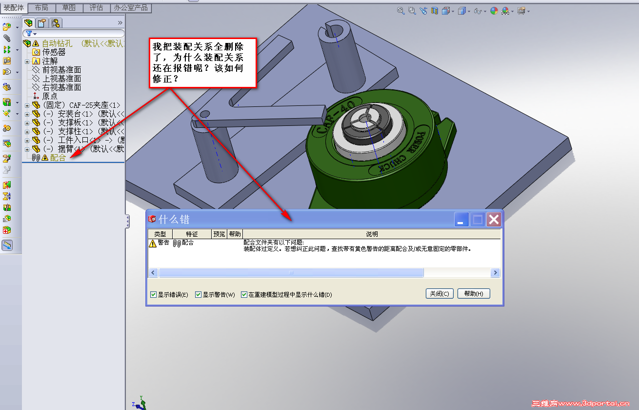

还是老有问题:我把装配关系全删除后还在报错(如图),我真的郁闷了,请老师们救救我吧!( E8 h2 i4 y2 p& x4 V

从提示来看,是你的配合有问题,不是软件设置的问题。
+ V7 F7 H1 G" n2 `建议:你删除所有的配合后保存,关闭软件重新打开在做配合设置。

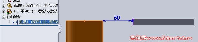

' [. k2 j% ]! j4 e另外,你提到的默认的配合,我的是最近处的配合距离。而且是可以驱动的。

软件重启过几次了,问题依旧。- S/ ]5 p" E1 H& r4 w  k, n
配合关系全删除了以后,重新添加配合也不行,似乎软件就没那种配合关系。事实上以前也有经常用。7 t1 u" [1 d7 e: X  F
反正就没搞明白,是咋一回事。
