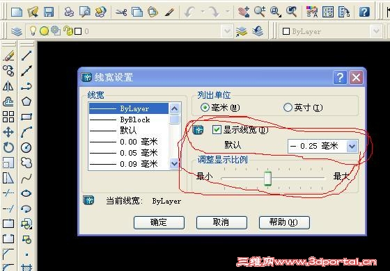

真的有意义,领导要求轮廓线宽设置为0.5,电脑分辨率太垃圾,看着真的要命啊。
: B7 o( M& p& @: D5 N* W( @+ A如果只是打印预览的时候和打印的时候显示,而在工程图环境下就按默认设置的线宽显示,那就太舒服了。如AUTOCAD一样。相信SW有这功能,只是我还没找到,求高人指点% b# h; H7 ]' [& g) j3 Q" @  o

SW2012及以前版本还真没有发现有这方面的功能,INV倒是有。
