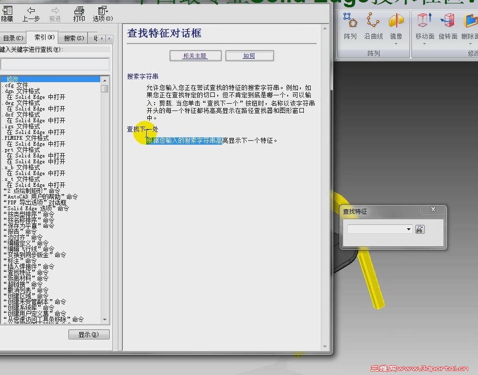

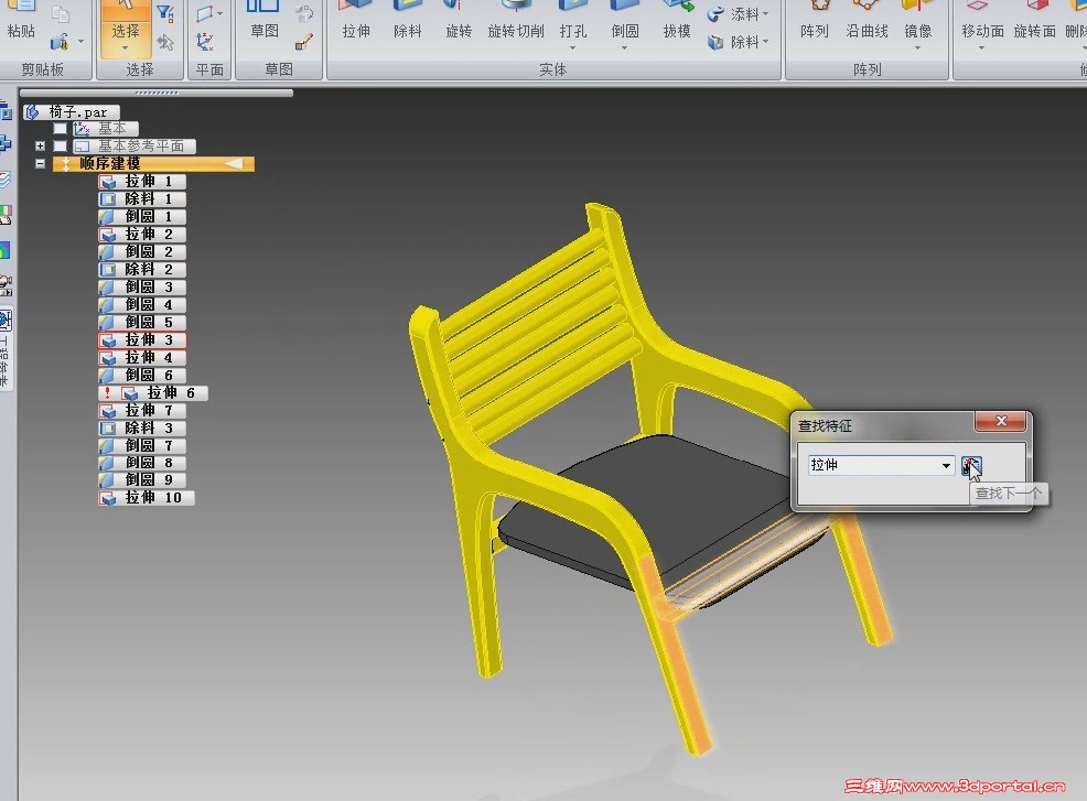

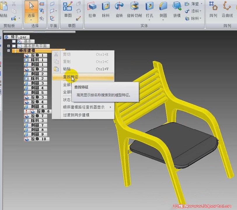

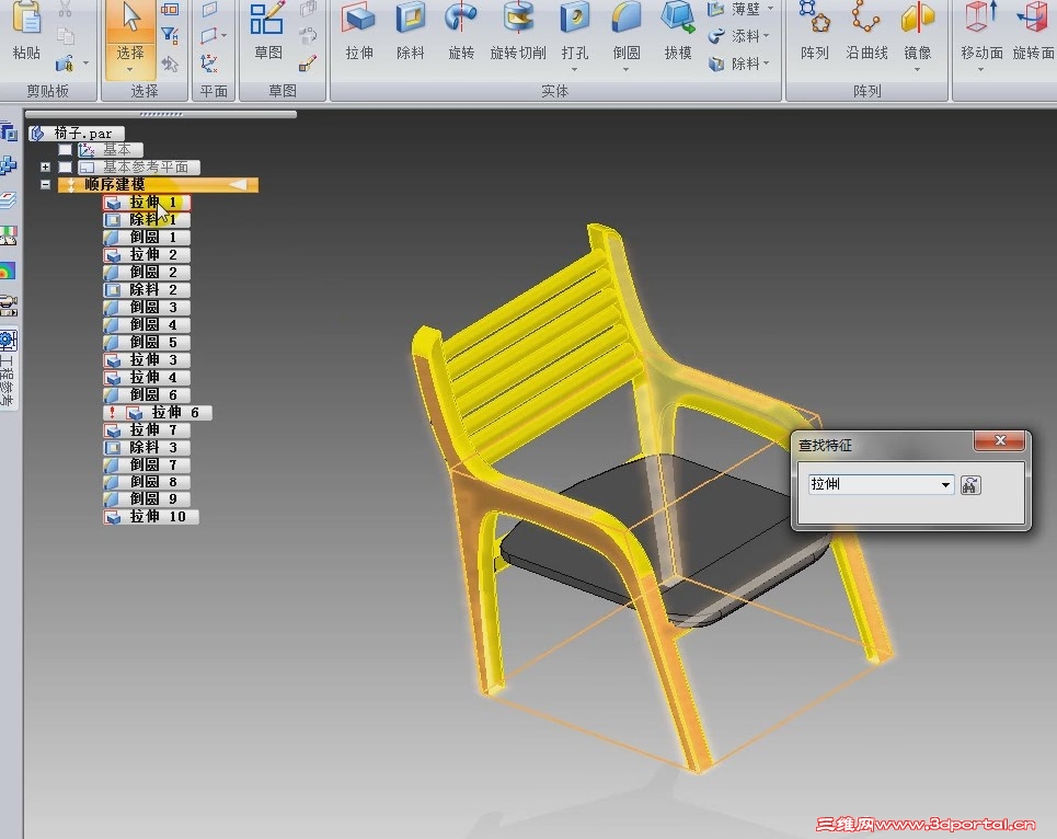

Solid EdgeST4查找特征功能
. J7 i, x# q% f  X4 g( T, P; X+ I4 J; N! F8 T8 o; n/ x
显示“查找特征”对话框,以便您可以在路径查找器中查找特征并在图形窗口中高亮显示该特征。
% d2 `3 f2 H8 ^  Q
' R4 L6 ]  j* F, v* E# |2 B1 ?在复杂模型中还是有点用处。
. b/ p6 ]% X. Q- i( H7 u. W2 `, ]: c' ^, y$ e' h2 w9 n$ {
但不好用的是,它并不是真正的识别特征,而仅仅是识别特征名。这点弱爆了。而且都不支持模糊识别。只认第一个字为准。
