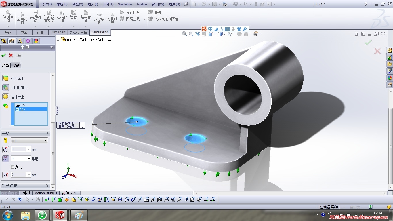

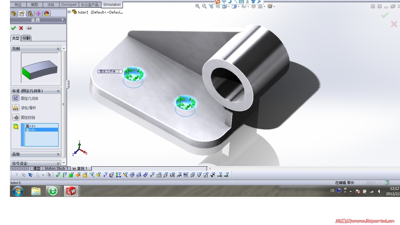

6 l$ O# Q) r9 D9 M+ O  n: E0 M见下列两种固定方式,到底哪种更合理?注意固定方式不同,应力差异非常大

关键是你关心哪部分的应力

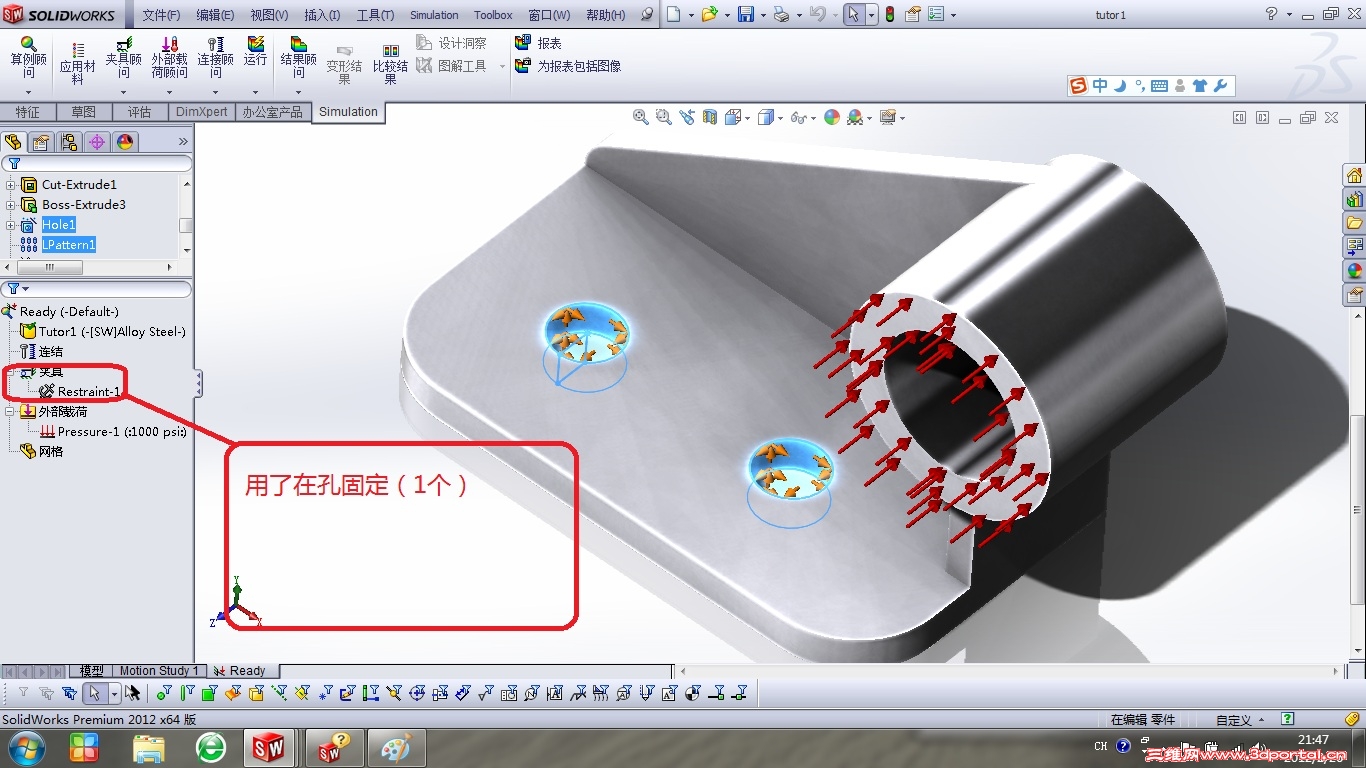

 楼主| 发表于 2012-2-27 12:18:51 | 显示全部楼层 来自: 中国山东威海
关键是你关心哪部分的应力
' Y; j2 |2 c0 x6 @2 x4 r: W阿帕奇 发表于 2012-2-27 09:26 http://www.3dportal.cn/discuz/images/common/back.gif
+ @! w3 I" F# [我使用螺栓固定两孔,下底面与别的件固定,请问正确的固定方式应该选哪种?
! @5 R4 k4 K" h+ a
; }5 ?1 ~. Y& p+ x- O( |  }9 p7 N4 @5 K* L, c' ?
无标题.jpg : M# r1 L: V* r
, I, O* k, ~7 U2 Y' v. R% a
发表于 2012-2-28 15:01:06 | 显示全部楼层 来自: 中国辽宁盘锦
如果你关心上面圆孔周围的应力,那种都无所谓。
4 M+ H; s- k+ A* i+ O如果不是,孔固定
发表于 2012-3-3 08:19:30 | 显示全部楼层 来自: 中国上海
其实我们用约束定位的过程就是把我们所不关心的那部分应力给简化掉了' s+ h8 K/ n/ n
要不然的话像要完全模拟一个零件在现实中的受力状态就太复杂了
