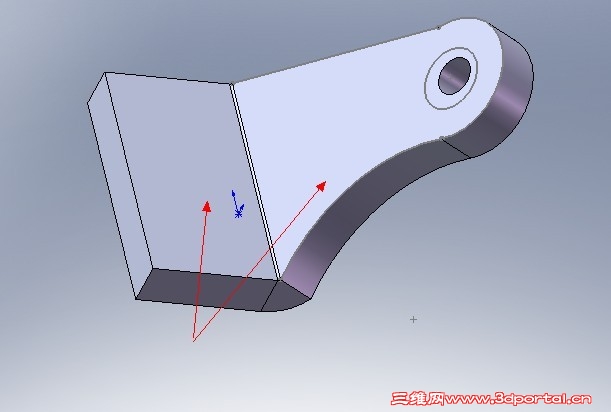

如图,这个钣金件左端那里是要弯折,请问如何标注。谢谢

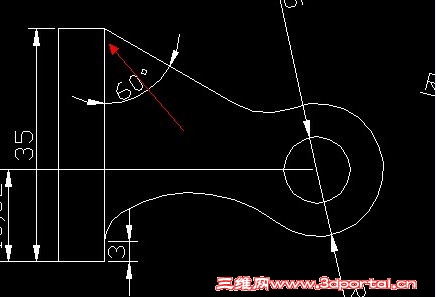

角度标注的尺寸线是以角顶点为圆心的弧线,这弧线是由绘图软件自动形成的,不需人为去画圆弧线。

* `1 g! N" D6 {看了4楼的图及说明才弄清意思。哪里需要表示折弯角度就画出视图来表示,文字说明也不是很清楚。

楼主表述的不是很清楚,如果是角度标注问题可以参照楼上的,1 W! b1 @6 a$ H0 g1 p& \! ]! m
如果是其他的请详细说明下。

是角度标注  板厚12mm,  请问用上面的一个视图可否表示清楚

一个视图确实表达不清楚,除非你再加上一些文字说明,这样还不如再加一个视图,让读图者完全理解你要表达的意思

12mm的板子,图中这么小的内折弯半径,办不到的。

12mm的板子,图中这么小的内折弯半径,办不到的。' S; {; O2 a  u6 I" F
huanking 发表于 2012-2-27 13:48 http://www.3dportal.cn/discuz/images/common/back.gif
, `0 E* d0 G8 R7 @" |4 @1 E7 K& b* V只是个示意图。

应该有个折弯图和展开图

用向视图表达。

应该加视图

最好是二维的,除非你到现场去
