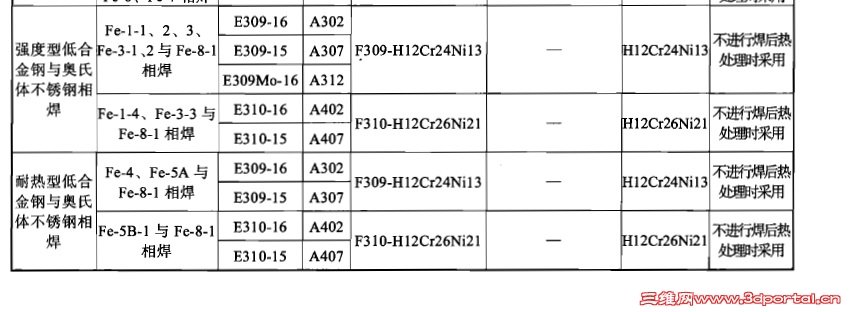

焊材的选用:根据 NB/T47015-2011 压力容器焊接规程 推荐
# a2 g: k7 b7 f! G6 x+ |. [3 h
