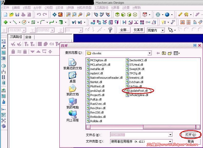

1、打开MASTER CAM
' c3 F2 e  A2 {2、按ALT+C,调用UpdatePost.dll(图1)

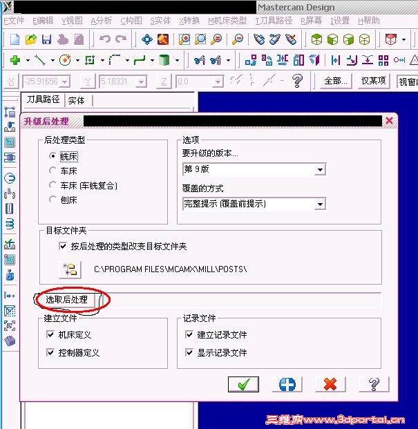

  d3 S# H2 H% G% m$ {1 v* K% b3、选择9.1版的后处理文件(图2),按提示操作。
! l4 b5 o# Z0 g+ D) h+ G6 z! N4、关闭自动打开的MASTERCAM编辑器
9 E* G. Z1 _) T; j5、完成更新。* R6 F) b+ s, x7 X" J3 B' V
6、调用。

发表于 2013-4-27 10:05:17 | 显示全部楼层 来自: 中国江苏无锡
其实如果知道怎么改的话,最好不要升级
( I" w: }' S3 R" S# x) }7 N因为升级时,如果以前修改的代码不符合要求的话,升级后会出问题的
