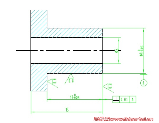

[求助] 这个衬套怎么加工?
发表于 2012-2-27 18:00:35 | 显示全部楼层 |阅读模式 来自: 中国四川成都
9 I1 A: v4 M' P
1 I- Q- n$ e% `* h: o6 {' M关键是垂直度
发表于 2012-2-27 18:21:31 | 显示全部楼层 来自: 中国山西太原
字太小看不清,从形状来看,是个很简单的工件,没有加工难度。内孔连尺寸都没有,太草率了。
发表于 2012-2-27 18:40:19 | 显示全部楼层 来自: 中国江苏常州
技术要求不全:材料、热处理等。
& ~* p7 L: `9 Q% m+ ~4 {25轴向尺寸好像公差很小,但基准外圆未注公差,图纸不完善。
0 Z4 d# G9 g" [; u8 n" \& P: g+ p所以无从谈起。

轴向公差0.015要较好的数控车床做,粗糙度0.8要改成1.6,车床最高到1.6

楼主主要是要求垂直度0.01,精密车床加工能保证。
发表于 2012-2-28 13:14:23 | 显示全部楼层 来自: 中国江苏常州
现在加工这个不太难,用好一点的车床直接车完切断就行。刀具要好。如果是手工磨刀磨完后要用油石把刀尖背光,要使刀具的光洁度比工件的光洁度高一个等级。1 E' Q% K! P  E
另外纠正一下4楼的说法,粗糙度车床不是最高到1.6,这是个经济加工度。现在我们所说的机床加工精度都是指的经济精度,更高的精度也是能做的不过会花费更高的费用,经济上不划算。这要看加工批量了。

数控车床一次装夹完成所有加工

使用普通磨床就可以加工了
发表于 2012-2-29 09:05:51 | 显示全部楼层 来自: 中国辽宁盘锦
我觉得那个垂直度好像没用,套的放的直不直,只与Φ8的配合段有关,如果你母体的孔打斜了,你怎么垂直度好,你的套也是斜的。再说了,与它配合母体的平面与母体的孔的垂直关系好吗?

8 B8 k; D0 P/ R3 [5 I楼主说关键是垂直度  我觉得那垂直度没有用!还有公差0.8  台阶面也0.8 你是做什么呢?精度一般的加工还达不到吧!

第一步,用钻头加工6mm的孔。
' B' b* Q7 G8 y2 a' l- l- F/ x( S2 T- b2 h第二步,然后粗加工外部各尺寸。& g! U5 t, ^0 C  j+ c: N# |
第三步,精加工外部各尺寸。. c: v- T9 G/ ], b) X! ?3 ]" u, q
最后,切断。

现车成大外园,掉头卡大外园,端面小外圆留量0.5-0.6左右,用外圆磨床,磨就行。
发表于 2012-3-30 23:53:28 | 显示全部楼层 来自: 中国河南安阳
普通磨床,磨外圆时扛端面就可以了。
, ?! z7 b6 l( Q% f" V
% w! K( A  H5 K/ p/ g1 w! }如果是钻套,垂直度没有内外圆的同轴度重要。
