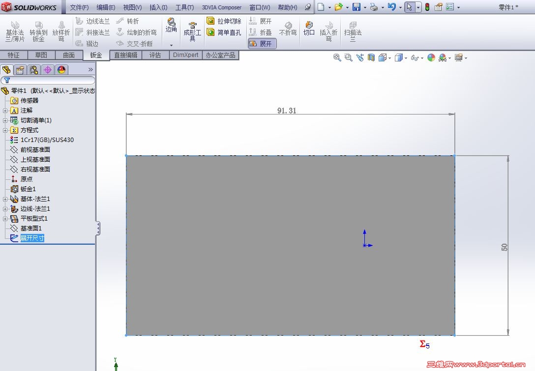

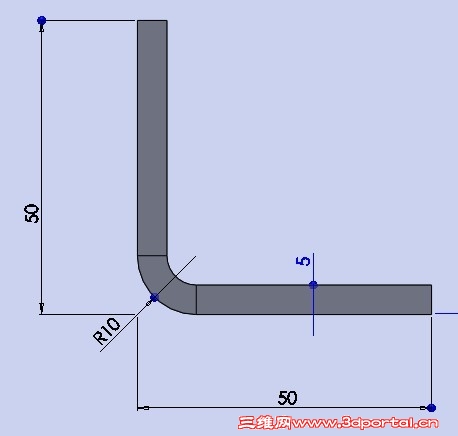

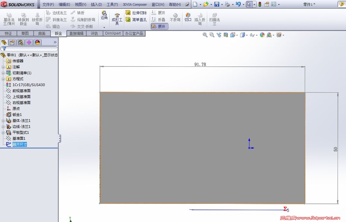

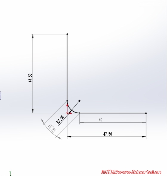

刚开始画钣金件,发现个问题:& K( G- }+ B; a" a, @  P+ T) ]3 p
同样的三维零件,SW画的钣金件为什么和Inventor画的钣金件展开之后尺寸不一样呢。
; X/ E* `: f* ]( b基本是每折一个弯SW比正常的要多0.5mm。Inventor则和手算得基本一致。
" S+ t, a6 R+ D4 {' F这是什么设置出了问题,请大家帮帮我。
4 D. K) x. D/ s2 j  R4 L比如这个简单的零件,SW展开91.78,ProE展开90.35,Inventor展开91.3.这到底是什么问题。

应该是中性层系数的不同引起的。

: N: j& h* B2 j' o' a+ P$ zSW展开40+11.78+40=91.78 是对的,基本大于R5按中性层,小于R5按1/3内层计算............4 D0 E& y% [- n" j9 G. c
' }% h( }3 o; ^5 j. v& {(ProE展开90.35)相差这么多?

问厂里的师傅,说是有这样一个公式:展开尺寸=外边尺寸总和-1.75*板厚*折弯次数。/ d9 E1 @2 y: r, x: ]
他们厂里都按这个公式算:50+50-1.75*5*1=91.25.

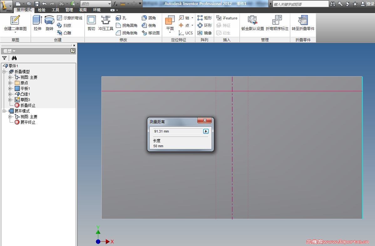

发表于 2012-2-27 19:36:49 | 显示全部楼层 来自: 日本
本帖最后由 hongwei_1987jp 于 2012-2-27 19:44 编辑 % O5 ^  N" x1 V+ j8 D' \
" Y4 U$ K; N3 E) g% `/ [7 Q& g
1# zhuhaoheben 4 r9 i: z2 U$ f5 d0 e+ O
' }0 [6 o7 X2 r) a
不同的软件,导致你得出不同的长度,是因为每个软件所使用的K值不一样造成0 n# L" q/ y5 z+ c
% E& {7 E) b* Y/ N3 ]" r
调整K值后,得出的值是一样的,不是软件的问题
  o6 S( X0 L; X  `( |( Z*************************************
2 h) ^8 R/ a4 D2 R' C/ _按照你的长度来看,K在SW是设定为0.57 }+ c# X+ i5 B) J$ t9 h) T. T
6 Q; Q  C* ^* E7 z
; c3 S0 X9 ~4 N/ I) F; ?" N) J
) U8 }3 D6 H, p8 D3 a***********************************
& i/ _' i( E+ C# {# ~, B1 x6 I9 N在SW设定为0.44,也就是IN默认的K值,得出的值,跟IN值也是一样的/ |: ^2 R. {7 H* j* Q% m% i
* L9 H# _9 V- C' K* S. t
' E! ^# ^$ G2 e  d+ Y IN.JPG ' x& W" E9 D- D9 g6 Y: l2 s/ U' \
& B/ f9 r: a9 ~) C( U8 o4 ^7 z0 M
) \7 N) v; D: X: N6 \ IN-2.JPG # [* N- h  w/ T5 e; e, c
& J% g6 X8 I8 [6 E***********************************
$ U4 V1 h; @1 N/ I5 l# f
# z( `: a% e; g1 A6 C$ fIn里默认的K是0.44,内R等于板厚的,要注意!  \2 }/ v8 T- r$ y: |
# H1 O# X: m' K# Q一般的不锈钢板1mm 1.2mm 1.5mm,****内R使用0.2的7 I* w" n" Y4 U$ |3 ?) T# C
# ^" r+ O$ z7 c: A$ i
要准确的话,每个板厚,所使用的K也是不一样的
' l3 j+ x, F- x5 v: A  F3 Y6 h5 c2 H
chenjun520601 + 3 技术讨论

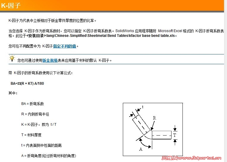

发表于 2012-2-27 19:55:27 | 显示全部楼层 来自: 中国广东东莞
带 K-因子的折弯系数使用以下计算公式:

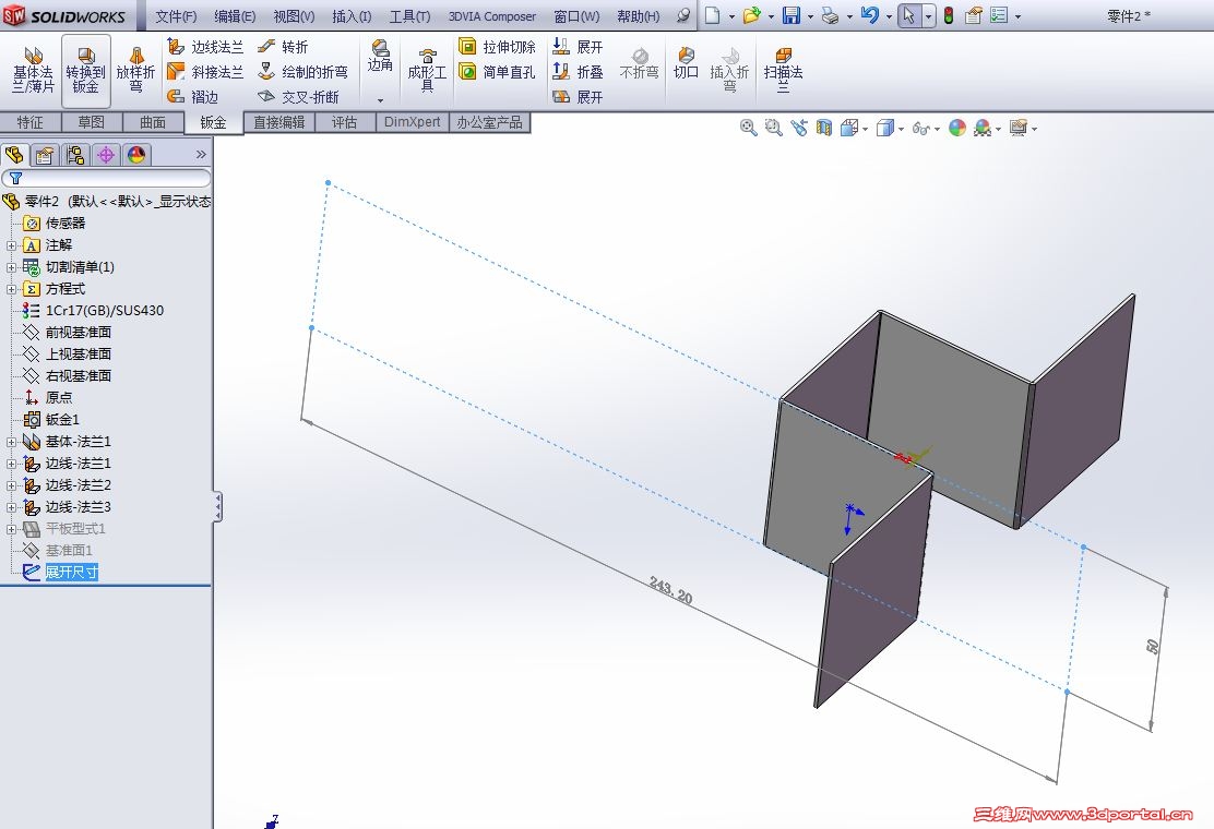

发表于 2012-2-27 20:01:45 | 显示全部楼层 来自: 日本
本帖最后由 hongwei_1987jp 于 2012-2-27 20:07 编辑 ' X* i+ W( ^* N' _  ?  P
6 D/ V0 N. a+ M- v# V6 \4 S4# zhuhaoheben
' k" k$ M6 i+ q
  m7 a9 U  S5 a0 S& W& n按照你的公式,应该是比较准确的,1刀差0.05,应该可以的,这个也是实际上的经验值,你的软件设定,参照这个值来设定,就不会有错误。
+ d5 O4 H# j' h5 W& M3 \8 B* W$ L$ ]) }* G, E0 f6 {3 Z
7 l. d. P/ l) N用1mm的不锈钢板,各边为50mm,折了4刀,展开值,你看看跟你的公式,基本上一样的。
( `: N) J0 l. x" j$ ]. K) h0 K* L7 m/ L

用K因子0.5是不怎么准的,我公司用都是自己输折弯裕度数值,几乎是跟自己手算的一致。
发表于 2012-3-1 08:34:26 | 显示全部楼层 来自: 中国浙江金华
这个是设置的问题,把折弯系数选项改成折弯扣除,比如1.0mm的料折弯扣除未1.6这样展开的尺寸就是准的!!

钣金展开长度不仅与板厚及材料有关,还与折弯角度及折弯机的刀具有关,一般具体的每一个公司的折弯机对应其常用的材料都会有自己的一个折弯计算公式或对应的折弯系数表。

这个就是K因子和折弯系数的问题,哪个实践公式也是对的,但1.75根据折弯角度及材料等也是有讲究的,只能说是一个大概值,要试折后确定,外边尺寸就是边长

这个问题应该用K表解决,R不同,T不同,K值也不同

我在钣金厂工作) U- \0 n! r$ I- a. E2 a
k因子选0.3
7 E5 x3 `1 ~( k& u2 ?8 a& dr角选0.2,展开无太大差异,多次实物折弯实验结果。
