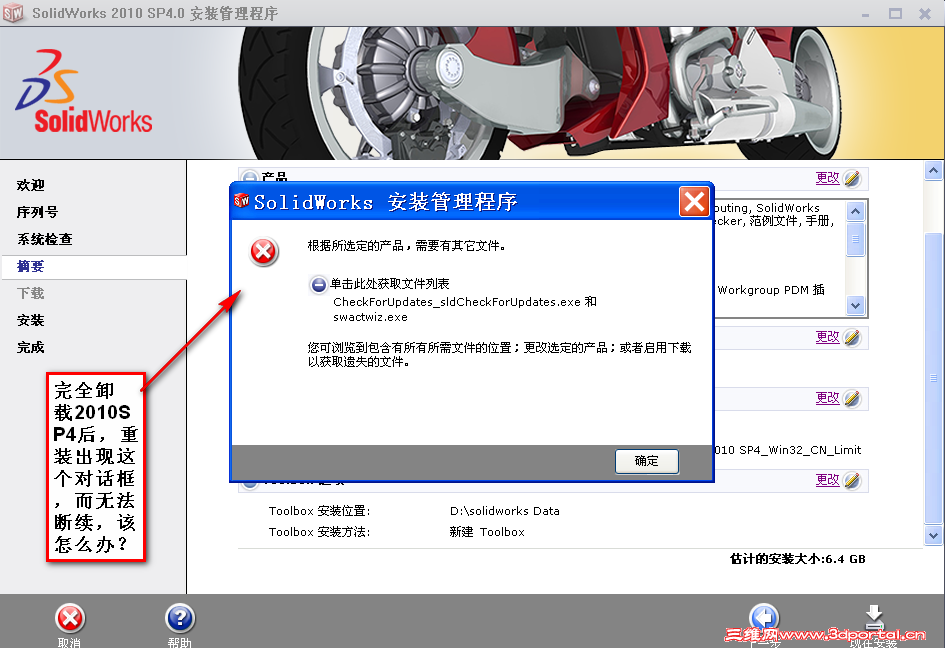

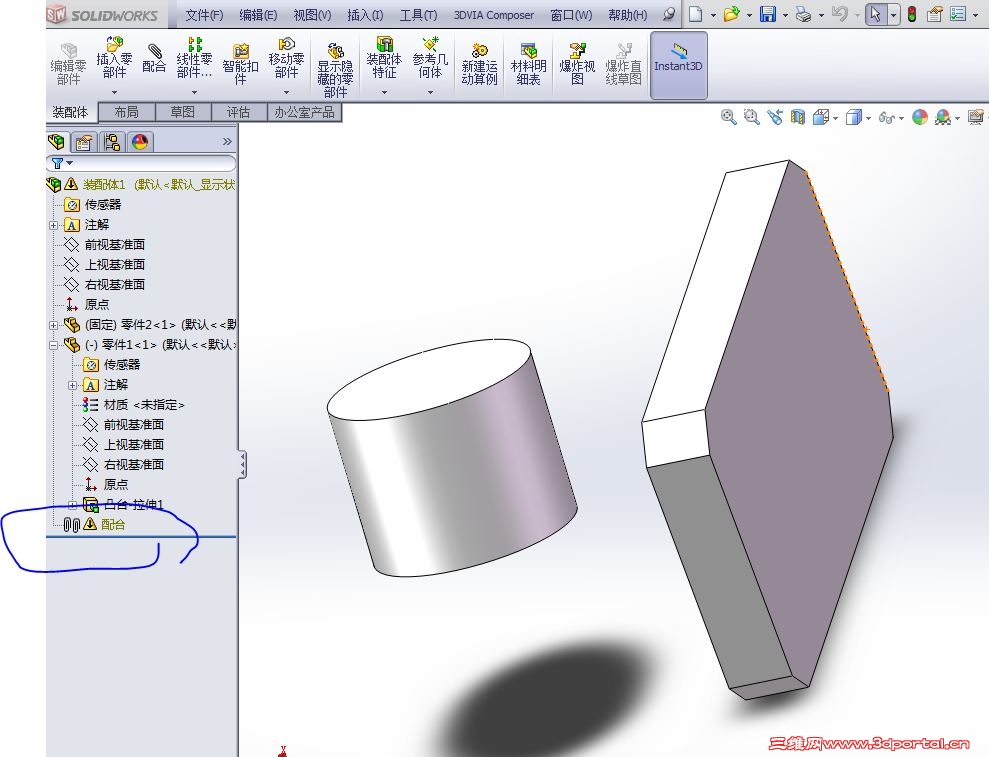

我实在受不了,软件里居然不支持圆柱与平面的配合关系了!3 {- N! e* B, O- _+ w, s
完全卸载干净后,重装2010 sp4;出现如下对话框,该咋办呢,这个安装文件也是我最初安装的那个,不会放在那里也会丢失文件吧?" [* D8 d6 O7 x6 P) S" J0 e
请老师们给予指教!4 A) J+ M2 T6 l" c
  |' w& n) f0 N3 a( C: d: t, k' F 2012-02-27_193548.png
发表于 2012-2-27 20:24:31 | 显示全部楼层 来自: 日本
你安装的是升级版吧?还是SP4.0的整合版?. P- R% P* ^, {4 j- ^
看你丢失的文件,是升级的版本,你要装SP0.0以后,就不会有这个问题啦

而且现在用SP0的光盘去安装,也会提示类似的错误,一定是在清除安装文件时,把必要的安装管理文件给删除了,现在不知道如何补上去。

搜索你安装的硬盘和注册表,名称**SolidWorks**
' `) F% X% _5 ^! S4 R3 Z都删掉,重新安装看看

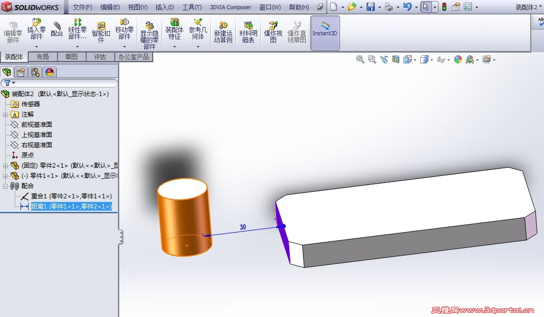

 楼主| 发表于 2012-2-28 19:54:53 | 显示全部楼层 来自: 中国重庆

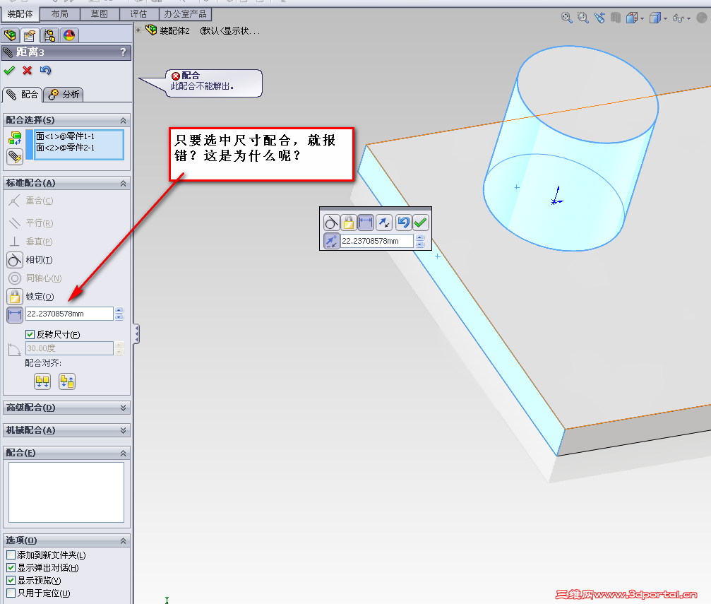

这种情况一定是软件的问题啦。如下图:就是用新装的2011版随便画的两个零件,只要选中尺寸配合,马上就报错了。

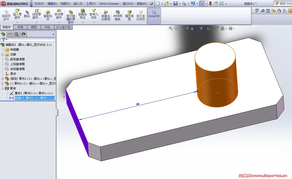

发表于 2012-2-28 20:05:49 | 显示全部楼层 来自: 日本
3 Q7 \: J1 S8 ]- M6 {, @- d( o2 r& W9 G
根据你圆柱所放的位置有关系的,距离配合约束的时候,先选哪个面,你试试
9 L( d+ I: t  _; _, Z3 d
, r4 p* I" \6 v1 q- I$ h不是软件的问题,让你折腾了这么久???错作问题, M! j, h( L6 r) B7 e
# Q& q4 d2 Z' b& W: q. Z5 ?
1 z# w8 ~$ S# n3 [ 捕获-2.JPG - r1 h2 Z9 u# |# B+ i* n
! X( |3 H+ f; g& S. d/ L/ f% ^, W/ i! f8 \% p: g1 A
发表于 2012-2-28 20:13:50 | 显示全部楼层 来自: 日本
检验了你说的问题,删除了约束,还是有报错的问题* ^; x/ _# s% |# N* I2 Q
+ H0 w0 d  A0 y( N

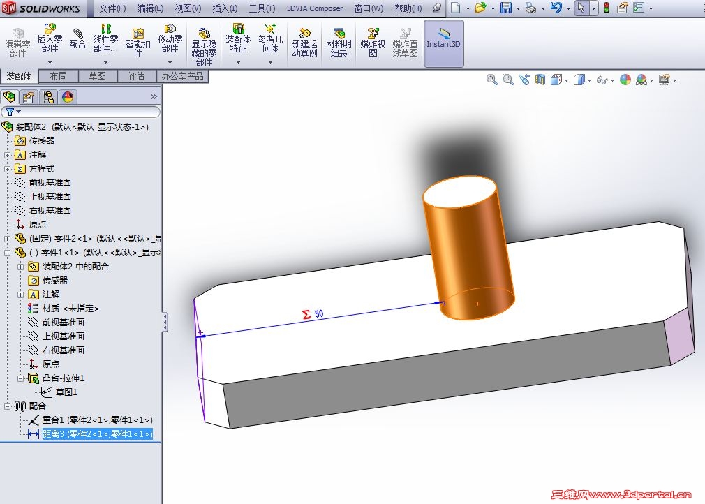

 楼主| 发表于 2012-2-28 20:46:38 | 显示全部楼层 来自: 中国重庆
15# hongwei_1987jp ( {' ~* v" R) ^$ r3 g  I  B: t
* ?9 a, w9 D  g. J$ t
非常感谢您热情的跟贴指导。今晚可以入眠了。
$ E# D2 X0 }6 k. x+ @. M+ `" C正如您所说,是选择面的先后问题,只要先选平面再选圆柱面就没有报错了。
* l# O  d' k. {但这是为什么呢,以前用07的时候,从来没有遇到这种事。还有我发现配合的距离是指圆柱外圆面到平面的距离,要怎样修改默认为圆柱中心到面的距离呢?

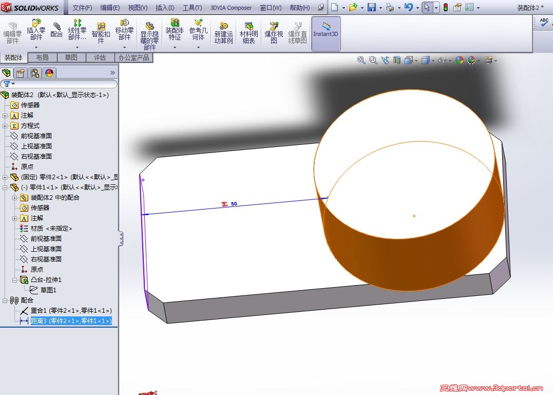

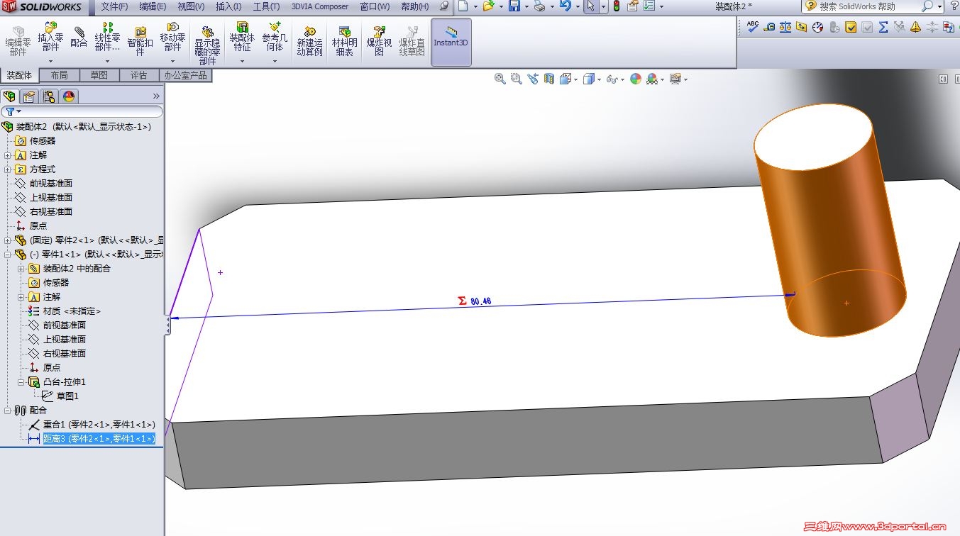

发表于 2012-2-28 20:53:59 | 显示全部楼层 来自: 日本
本帖最后由 hongwei_1987jp 于 2012-2-28 21:18 编辑 / O4 ?) H& F" }5 n% ]$ K3 |
% E8 S3 x! i3 L. }  `
你要选择面,就要添加方程式,改变间距的距离50,就可以了,不用考虑圆周的大小7 f4 ^0 Q$ ]$ Z) u; B
! t; j* G' w- M/ u3 v
你要选择中心为配合距离,就选择圆柱的中心基准面. m/ ]+ q) c) f) y& X
6 u0 M$ i4 @7 O  M% T* y% c& j
" ~0 E4 a6 x8 s0 l7 O! Z7 v
3 f8 l2 D& Q6 u- v! m4 J0 ~" b$ e0 r5 ^! h& `% L
捕获-2.JPG ' T5 D" F" v' L+ s6 V
