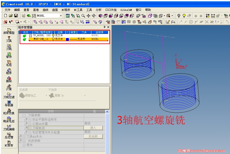

航空铣怎样用一个程序,螺纹铣削多个型腔呢?
 楼主| 发表于 2012-2-27 22:14:42 | 显示全部楼层 来自: 中国湖南长沙
补充下,是三轴里的航空铣,E10的曲面精加工没有螺纹下刀吧?

6 F5 r6 ]) |. K; t! b/ p不知道你说的是不是螺旋铣?如果是,那就有螺旋精加工策略。

航空螺旋铣一个程序加工多个深度不同的腔体 直接看效果:
1 @  C2 T* g. j& _
9 r" U: W& E; e; Y! j7 q7 ^ 图像 2.jpg
