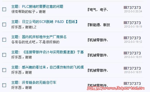

发表于 2012-3-4 00:05:26 | 显示全部楼层 来自: 中国天津
2# llll737373
0 R) y; e5 Q: [8 _$ u
$ I! ]) B4 x- O & s9 t  g' b: p  T! d
看看你今天发的几个帖子。这样靠灌水赚分换流量有什么意思?
; U/ x/ g' }8 y$ ?9 B3 P就是“打工”赚的流量也比这多得多,何必如此?
