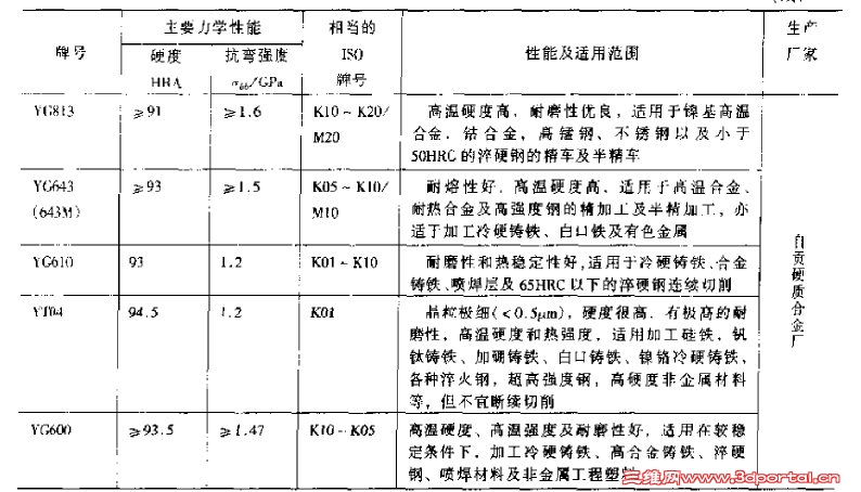

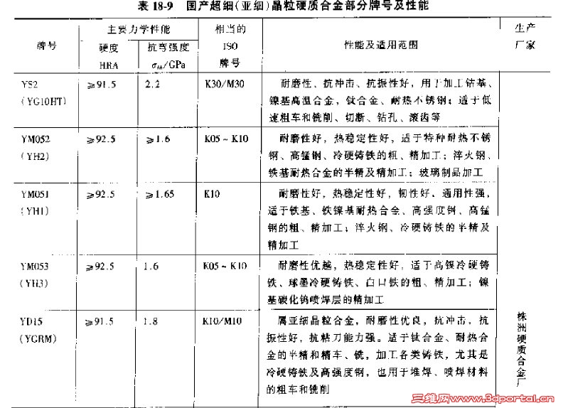

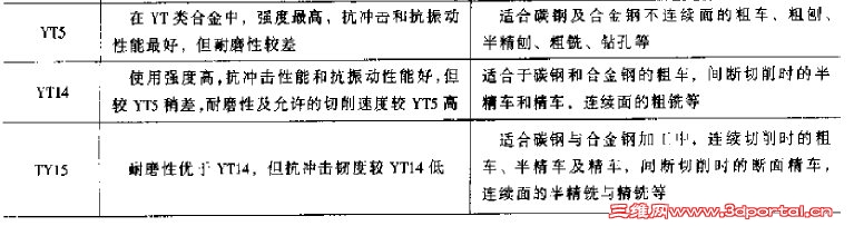

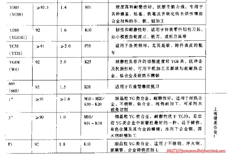

YW1,YT14\YT15类硬质合金刀应该可以。当然性能更好的超细颗粒硬质合金刀更好,寿命更长。
发表于 2012-2-29 09:42:16 | 显示全部楼层 来自: 中国黑龙江哈尔滨
是否是高速加工??+ W+ ^3 R2 Z" `& F' R8 B
高速加工:
: f" U3 R: s3 ^0 A粗加工采用可转位合金铣刀国产株洲钻石(YBG的)国外山高(TP3500、MS2500),精加工采用整体硬质合金铣刀。
3 G5 `: K5 P1 K! V2 ^9 v低速加工:4 U% T- A( K6 [/ ?* V3 n2 b
成量的高速钢铣刀。
