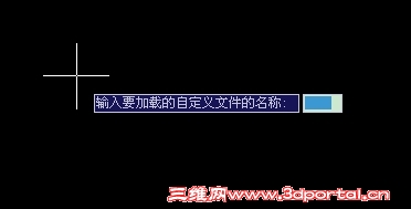

. f% }6 Y) z/ M2 l( t! FAuto CAD 新建一个文件后,十字光标旁就跟着一个提示说:“输入要加载的自定义文件的名称:   ”后面还有个小框等你输入。
# `% p+ Z8 [1 g; [3 U$ ~按下esc键提示就就没有了,不影响操作.

看下你命令项中有什么内容
, |, V2 b" \& j$ a4 o! d是不是你加载了什么命令

电脑是否装有Solidworks软件?

# g. }! x% O* z2 a9 c# }2 W  l对了,就是安装了solidworks后,出现的这个现象的,以前倒没有。

sw比较垃圾,喜欢绑别人大腿的,一般人不知道的还赶不走他。好像有个ACAD。RX文件把,把它名字改掉或者去掉里面的内容。

在安装目录下(我的是C:\Program Files\AutoCAD 2008\Support)找到acad.rx文件,用记事本打开,清空里面的内容,保存即可

谢谢七楼朋友,按照你的指点,问题解决了,十分感谢……

非常感谢!删除acad.rx后问题解决!
