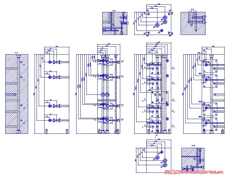

# S( C# S1 A6 J最近设计的液压阀块,放在帖子里,初学者可以看看。也请大家提提意见。阀块1有两孔有问题,壁厚太薄,希望大家发现后在帖子里提出来。

1# w00m * j; Z4 v, p# l* h% D
) o7 K% t# ^9 o0 u- Z! p( P貌似标准的多组集成块。
发表于 2012-3-1 16:49:45 | 显示全部楼层 来自: 新加坡
为了节约流量没有下载5 C' c' S& G5 x/ F0 h
看图片觉得挺好的。
& G3 v1 X' b* ^- H但就是这个阀块本身怎么固定呢?没有安装螺孔啊?
 楼主| 发表于 2012-3-1 20:07:32 | 显示全部楼层 来自: 中国浙江杭州
1# w00m  / b; }! n) B/ S! `9 T6 ~
0 B7 _) r' |& m* u貌似标准的多组集成块。
$ ]1 Q# h5 S7 E6 vzhousm620 发表于 2012-3-1 16:42 http://www.3dportal.cn/discuz/images/common/back.gif
3 _$ l; d  p! }呵呵,再仔细看看,不是标准块。
 楼主| 发表于 2012-3-1 20:08:33 | 显示全部楼层 来自: 中国浙江杭州
为了节约流量没有下载+ B% q2 F6 g2 j* K& r  e$ U1 d9 _" c
看图片觉得挺好的。
& O& D+ X; b% M& `但就是这个阀块本身怎么固定呢?没有安装螺孔啊?
8 [0 |6 O/ n# _/ H4 S9 V% U/ [oceandee 发表于 2012-3-1 16:49 http://www.3dportal.cn/discuz/images/common/back.gif
3 t( i: q" p$ q- A- ]2 o4 n, R( Q
+ D: V! A9 E% Z5 r5 B主视图最下边有四个螺纹孔,可以进行安装。但是没有画吊装孔。
发表于 2012-3-1 20:47:34 | 显示全部楼层 来自: 中国河北秦皇岛
楼主用什么软件打的阀块啊,是proe还是solidworks?感觉还是用solidworks打的阀块看起来更好些。

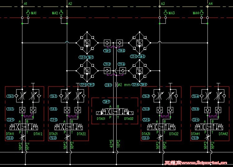

 楼主| 发表于 2012-3-4 20:11:42 | 显示全部楼层 来自: 中国广东珠海
1# w00m * h5 [5 P6 e1 o. ~$ [4 m
8 d1 Y" P, D: g! g 未命名.jpg
$ U. [* U/ O% s$ y  W; e0 X
- @; T% v, e7 a& Q, b. s, u; y, V. ]( C
原理图如上所示。看看你对了么?
