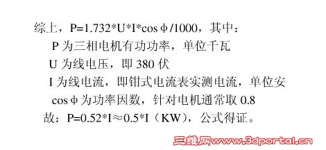

一个380V交流电机,原来以为功率只是电压乘以电流,后来才知道不是,还需要乘以功率因数。那么功率因数到底是多少啊?怎么确定?哪位能指点一下,谢谢!听老电工有一种说法,电流计算有一种粗略计算形式,就是:电机的电流约等于电机功率乘以2,电灯的电流约等于电灯功率乘以1.5,请问有这种说法吗?

电机功率因数一般0.8 还要乘以机械效率   P=U*I*COSθ*η  U是电压 I电流 COSθ时功率因数 η是机械效率 电灯P=U*I

/ T8 W$ i# w5 {- u# D+ I2 Y; I* a; F三机电机功率计算公式中丢了一个1.732。应为P=1.732U*I*COSφ*η
发表于 2012-2-29 16:36:43 | 显示全部楼层 来自: 中国黑龙江哈尔滨
以下百度文库相关文章的截图。

电机铭牌上的功率为电机的输出功率!就是轴输出功率!5 T7 Z& t# S8 g* ?3 T; l$ @5 o6 [
如果要求电动机的功率就像二楼说的类似!对三相电机来说只是少了一“根号3”(即1.732)
0 ]' w8 E! |7 f1 e1 ]5 ]8 B' H电机功率因数一般0.85
  ~8 V: H; M) W- p机械效率0.99   & Q) N# ?0 x" a1 f- R
P=1.732*U*I*COSφ*η  " D6 R, S+ D! w
U是线电压 ,I是线电流 ,COSφ是功率因数, η是机械效率.
