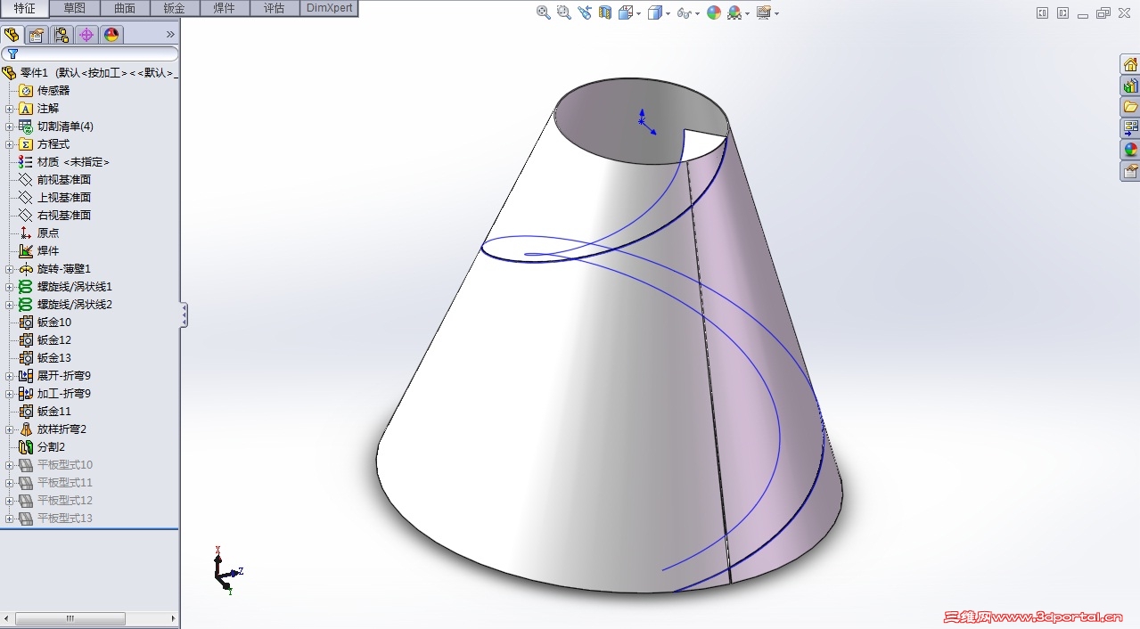

谢了,我要做的是把外边分割开的圆锥平展开

回13楼,过程不重要,重要的是圆锥展平,要带有螺旋线在平面上,关系要对得上

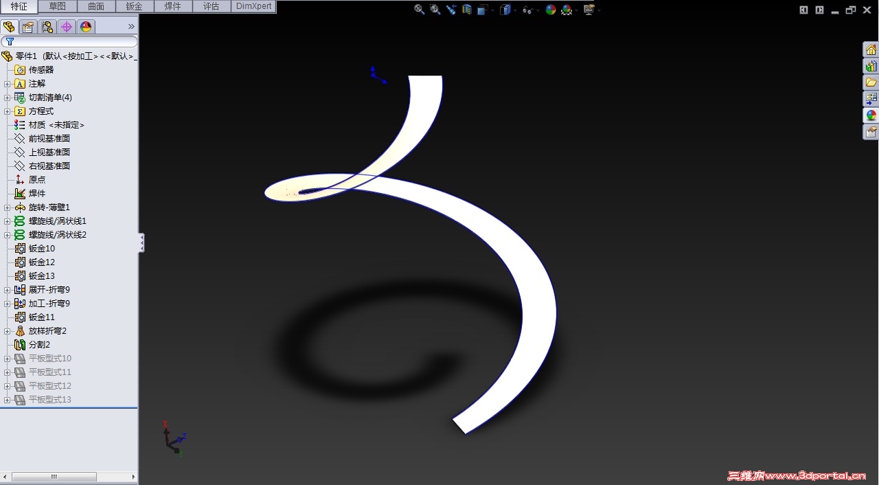

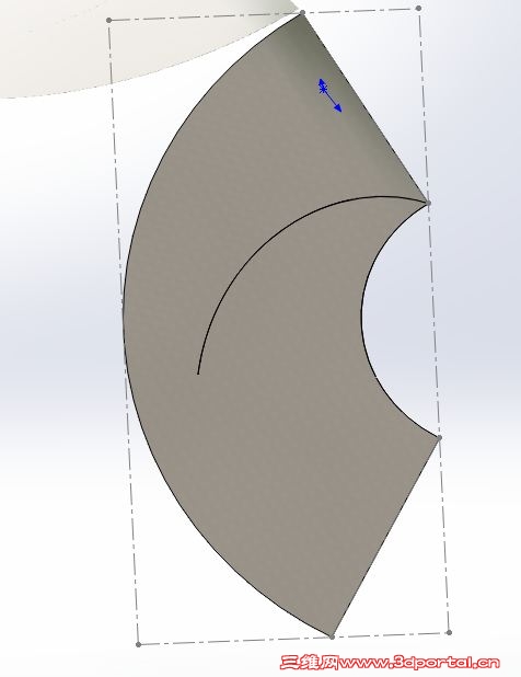

发表于 2012-3-10 12:57:52 | 显示全部楼层 来自: 日本
你的零件不是用板金模块做的,不能展开 !/ d8 n* N# Z7 [: n/ V
* M0 N2 k3 u6 F
1 用板金放样做圆筒
7 W6 r9 `- ]. b* }$ p: P, P2 螺纹线扫描切除
% q  U: M5 M: Y# y, l( {
