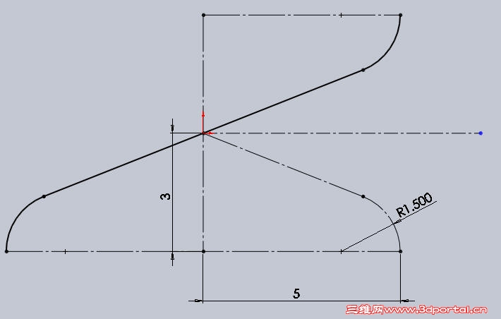

发表于 2012-2-29 13:02:43 | 显示全部楼层 来自: 中国安徽合肥
是这样的么?
8 U" A" p! J5 r6 o. G! v镜向后把被镜向的草图改成构造线。
 楼主| 发表于 2012-2-29 13:05:22 | 显示全部楼层 来自: 中国上海
手动改啊?我要的是自动的结果,线条、模型的面都要自动识别,不需要修改之后的特征,这样比较方便

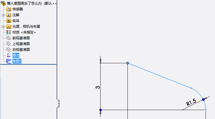

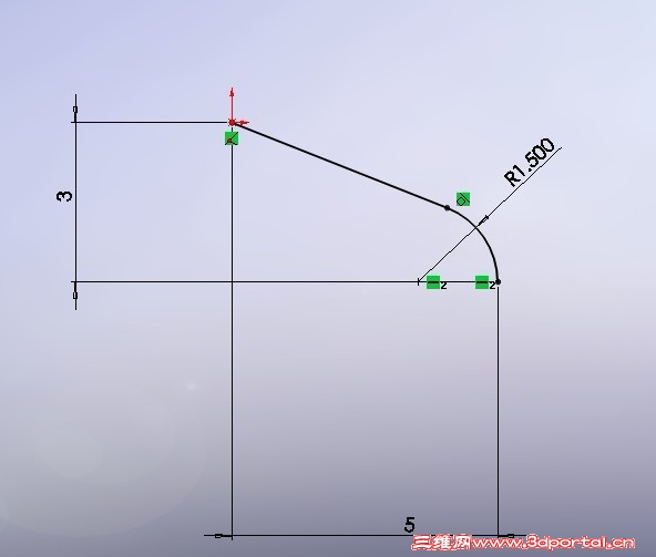

发表于 2012-3-26 15:36:38 | 显示全部楼层 来自: 中国上海
楼主也够懒的了,草图方向反了,又不肯重画,又有些许要求,难怪要受到有些高手的指责了,指责就指责吧,谁让我们是懒人呢。
' i1 D1 P) C; C* @0 Y) F" q我是个比楼主更懒的人,懒人的原则是不肯多费力气。可能是由于懒人惜懒人,所以尽管最近比较忙,来的少,我还是愿意提供楼主一个懒办法,并且可以将所有的约束全部带过去,不知是否符合楼主的懒要求。
3 T' X2 Y; E2 E; Y/ d
发表于 2012-3-26 15:43:56 | 显示全部楼层 来自: 中国福建宁德
呵呵,不老大师又重现江湖了,  更改基准面
