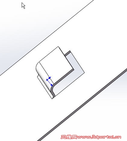

4.jpg 这个用钣金怎么做
, c$ x/ c' N: I6 F8 E; O: G6 L: I
) E% f! S3 l1 s$ o  i7 S3 p# ~/ d我做的用了怎么这样?

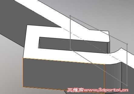

! V' k2 P1 i/ D 687.jpg

3 h3 w4 R* }5 L: h用成型工具

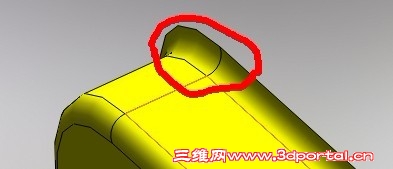

做成梯形的可以吗?还有,这个 3.jpg 圆弧为什么不能做到钣金的库特征,做好了,无法应用
发表于 2012-2-29 13:33:15 | 显示全部楼层 来自: 中国山东烟台
做梯形的也可以啊,圆角上再补一平面做终止面就可以做到库特征了!
 楼主| 发表于 2012-2-29 15:20:44 | 显示全部楼层 来自: 中国上海
梯形我实现了,那后面的问题怎么解决啊
