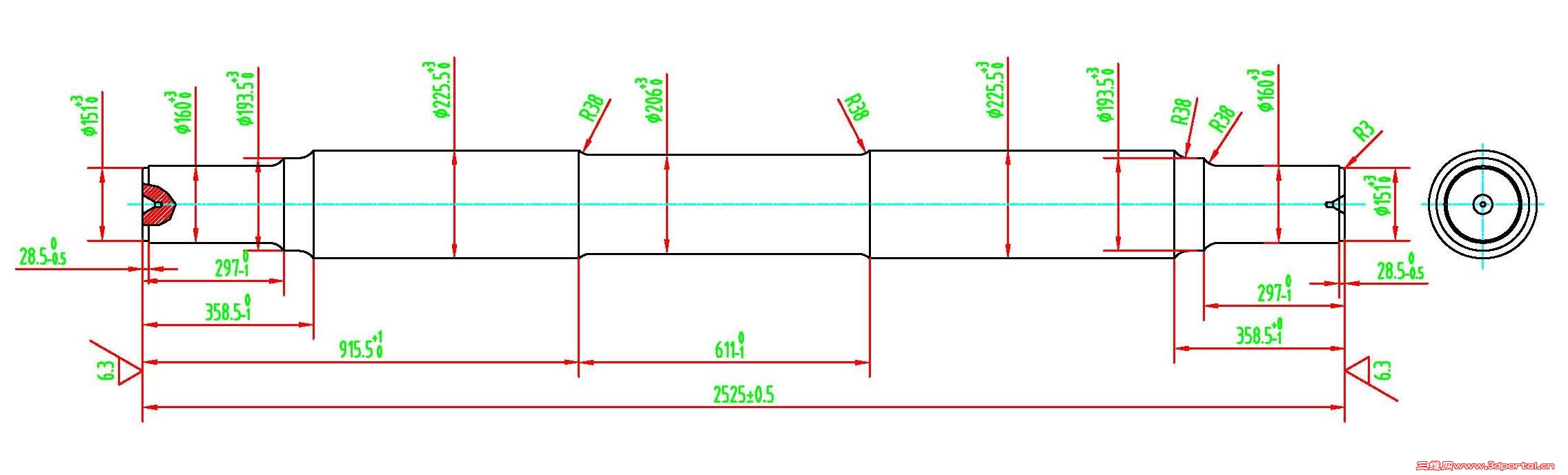

小弟从事车轴检测有6年,最近有一批车轴,超声波探伤时出现了非常离奇现象,无法解释,请各位高手帮忙解释。6 ^7 q& g3 I2 s# Q
6 [! b) a; B, k. L8 Y
车轴如图,从轴向检测两个端面分别检测车轴的透声性能。在相同校准好的灵敏度下在1/2半径处检测底面只有30%的波高,两端检测结果都是这样。
$ D: T+ [4 h+ ]" u  c将其中一端的中心孔锯吊,在无孔一侧扫查,另一端中心孔波高超过100%,但是底波也只有30%。
8 c+ c  f( p6 c  x将另一端也锯掉中心孔,1/2半径处底波高度也超过100%。7 o5 \3 d) u* ^3 t2 }
9 E$ T- o; q1 a% k% @
这是怎么回事?请高手解释。
% m& p# G, [: H: J! h$ C9 t' C0 M, U' Q, |
中心孔端面直径40mm,只有40mm深,60度。! [# ]3 A" J! p
采用USM 35X超探机 2.25P20Z直探头。

 楼主| 发表于 2012-3-2 10:36:53 | 显示全部楼层 来自: 中国山西太原
怀疑的局部晶粒度粗大,将中心孔附近的轴颈解剖,结果是6.5级,非常好,中间也解剖了也是最低6级。
6 l3 h/ X/ l+ f) v基本上可以排除车轴本身没有问题,应该就是探伤的问题。

+ V3 ^3 f! G+ `/ P/ m) X- g试样与车轴是一样的材质,试样没有中心孔,车轴有而已。
发表于 2012-3-18 01:02:48 | 显示全部楼层 来自: 中国广东潮州
是不是中心孔对探伤有干扰,或中心孔被误判。
